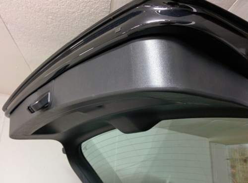

Meine grandiose Werkstatt hat mir neulich den Heckscheibenwischer gewechselt weil der den Geist aufgegeben hatte. Seitdem ist ein Klappern vom hinteren Teil des Fahrzeugs, das ich nur sporadisch hatte immer nervender geworden, konnte aber noch keinen genauen Zusammenhang erkennen. Heute habe ich dann mal eine Testfahrt gemacht und alles aus dem Kofferraum entfernt was (ohne Werkzeug) ging. Also Reserveradeinsatz mit Wagenheber etc., Bodenabdeckung, Kofferraumabdeckung. Zudem noch die Sitze umgeklappt.
Meine Vermutung hat sich jetzt bestätigt, dass es der untere Teil der Heckklappenverkleidung ist (Bild1), der bei Schlaglöchern und schlechten Straßen allgemein ein hässliches "Knack"-Geräusch von sich gibt...und das nicht nur einmal zum "Entspannen" sondern fortlaufend bei entsprechendem Fahrbahnbelag.
Ich habe dann zwei mitgebrachte Geschirrtücher mehrmals gefaltet auf den Kofferraumrand gelegt um nach oben hin das ganze zu verspannen (Bild 2). Ergebnis: herrliche Ruhe! 🙂
Da ich nicht für immer mit den Geschirrtüchern rumfahren will und meine Werkstatt da nicht nochmal ranlasse, möchte ich das Problem möglichst selbst lösen. So wie ich das nach meiner Suche beurteilen kann ist die Verkleidung mit 2 Schrauben befestigt und (die werden es wohl sein) mit mehreren Metallklammern festgeklemmt.
Ich vermute die Werkstatt hat die Metallklammern nach dem Ausbau entweder nicht erneuert oder unsauber verbaut. Ich bräuchte also zunächst aktuelle Teilenummern dieser 8 Klammern! Habe hier in einem alten Thread folgende Nummern gefunden, sind diese noch korrekt bzw. für mein Baujahr geeignet?

Heckklappe1
Heckklappe2

Normal liegt es daran, dass sie eine Klammer verbogen haben oder eine nicht richtig sitzt.
Ich hatte lange in meinem 3-Türer klappergeräusche, obwohl ich wusst, dass es von der Verkleidung Heckklappe kam, hatte ich es lange nicht wegbekommen.
Irgendwann ist mir aufgefallen, dass eine Klammer oder Federhalter nicht richtig in das dafür vorgesehene Loch flutschte. Es brauchte etwas Analyse wo die Klammer genau sitzen muss und Gewalt bis die Klammer wirklich komplett reinrutschte.
Seitdem ist Ruhe.

@quattrofever schrieb am 4. November 2014 um 13:45:58 Uhr:
Danke für die Antwort, ging bei mir in den Meldungen irgendwie total unter, sorry! 😉
Ich war dann kurz darauf zum Service-Termin ausmachen in einer (anderen) Werkstatt, also nicht in der, die das verbockt hat. Habe das Problem nochmal geschildert und ein Mechaniker hat sich auch gleich der Verkleidung angenommen und noch vor Ort alle Klammern richtig eingerastet.
Naja Geräusch war immer noch da und dann habe ich zum Service auch den Tausch der ganzen Verkleidung veranlasst weil sie nicht mehr wirklich fest saß und auch verzogen war, also abstand an den Enden. Hätte ich mir sparen können - zumal das Teil 2 Wochen Lieferverzögerung hatte und ich so lange ganz ohne Verkleidung rumgefahren bin. Naja immerhin hab ich so auch im Inneren der Heckklappe einiges dämmen können 🙄. Danach war es etwas besser bzw. es waren weniger Geräusche zu hören aber dieses Knack-Geräusch bei Bodenunebenheiten blieb noch immer. Nachdem ich jetzt vor ein paar Wochen bei einem Berlin-Trip auf altem preußischen Pflaster dann fast wahnsinnig geworden bin habe ich mich diese Woche selbst an die Problemlösung gemacht.
1. Versuch: Komplette Kofferraumverkleidung rechts abgemacht und Klapperquelle gesucht -> nichts gefunden.
2. Versuch: Alle beweglichen Teile, Gelenke und Gummipuffer an und um die Heckklappe mit Schmierspray eingesprüht -> keine Besserung.
3. Versuch: Gummipuffer an und um die Heckklappe sowie den "Heckklappenschloss-Haken" mit Stoffgewebeband umwickelt. -> Volltreffer!
Das Geräusch ist weg! Hab zuerst fast meinen Ohren nicht getraut bei der Testfahrt. Ich vermute, dass es vor allem der Haken war, momentan ist das Gewebeband aber auch noch an den Puffern dran. Als Dauerlösung könnte man natürlich versuchen den Haken neu zu justieren, aber für's Erste bin ich wieder glücklich und das Rascheln meines Schlüsselbundes ist wieder das lauteste Geräusch im Fahrzeug! 🙂
Hoffe, das hier hilft vielleicht auch Anderen, die ein nicht lokalisierbares Knack-Geräusch im Kofferraum haben.
