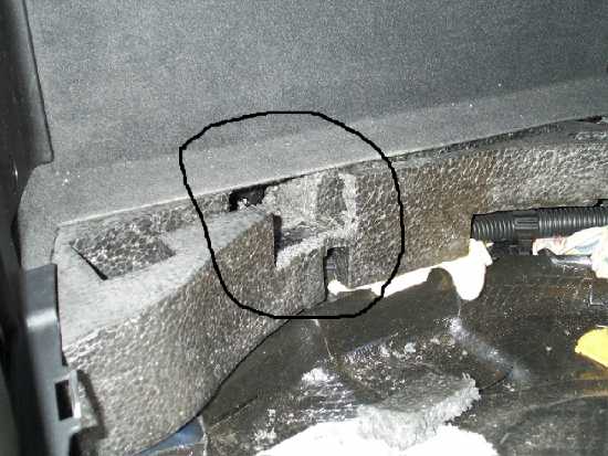

also wie hier schon öfters Diskutiert wurde gibt es ja das Bekannte Bose-Subwoofer "klappern" im Kofferraum.
Ich habe mir heute mal Zeit genommen und mir das ganze angesehen.
Das "Klappern" kommt tatsächlich von den Lüftungsklappen Foto (unten links im Bild zu sehen die Klappen) . Diese Beginnen zu schwingen und zu vibrieren wenn der Bass kommt.
Hier mal der eingebaute Bose-Sub . und das steckt hinter dem Sub.
Ich habe dann vor den Klappen mehrere Putztücher gelegt , so dass der Druck nun nicht mehr durch die Klappen gehen kann.
Resonanzrohr wo der Druck rauskommt
Lüftungklappen NEU 1
Lüftungsklappen NEU 2
Der Druck vom Sub kann nun nicht mehr durch die Klappen nach aussen dringen!!!!
Dann habe ich mir die Seitenverkleidung angesehen. Und dort wo die Haltepunkte sitzen das Stück dahinter ausgesägt. Der Druck kann nun direkt vom Resonanzrohr in den Kofferraum gelangen.
Foto 1 Foto 2
Foto 3
Seitenverkleidung mit "Loch"
So dann das ganze wieder Verbaut und erstmal Probegehört im Stand. KEIN KLAPPERN MEHR VON AUSSEN ZU HÖREN !!! - ein ganz kleines bisschen kommt noch von der Rechten Klappe.
Dann ne Runde Probegefahren und während der Fahrt VOLL aufgedreht.
Fazit:
Der Klang ist Satter und "Bassvoller" geworden!!! - Also durchaus ein hörbarer Unterschied !

Gibts evtl ne andere Lösung für das "Loch" in der Verkleidung?
Die alten Links von den "Lüftungsklappen NEU 1 und 2" gehen nun wieder 😉
Also ich habe mir mal die Seitenverkleidung und die Möglichkeiten die es gibt angesehen und es gibt eigendlich keine bessere Lösung den Druck dort an dieser Stelle herrauszulassen.
Wenn man mal den Ausgang des Resonanzrohres betrachtet sieht man das dieser fast direkt an dem jetzigen Loch liegt.
Das meine ich.
Ähm...entweder ich versteh das jetzt nicht ganz oder ich steh auf dem Schlauch...
Der Sub sitzt links; das Resonanzrohr auch; dein Loch jedoch "hinten" (also an der Ladekante) ???
Von dem Loch bis zum Ausgang des Resonanzrohres sind es etwa 10cm.
Wenn du dir mal dieses Foto genauer Ansiehst, siehst du die Entfernung von der Öse bis zum Ausgang des Rohres.
Hier siehst du dann die Seitenverkleidung wo das Loch ist und wie das ganze dann zusammen mit der Ladekante aussieht.
Hoffe ich habe Dir geholfen es zu verstehen!
