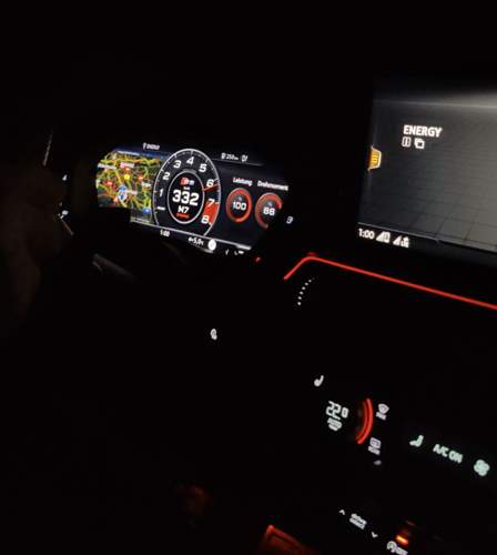

Respekt, wie viel Leistung haste damit du auf über 330km/h kommst? Und welche Mechanischen Veränderungen? Lg

Ich hab ja auch nicht behauptet, dass der Motor mit Tuning nicht hält. Es ging um übertriebenes Tuning. Und auf dem Bild dass du zeigst, bist du ja noch im normalen Drehzahlbereich. Von daher: Äpfel und Birnen von denen wir hier sprechen.

Auf dem Bild ist zusehen das es ein Leistung Drehmoment Anzeige hat.. meiner hat es nicht hat man es codiert ?
Das ist doch beim RS Serie im Cockpit
@RS5 450 schrieb am 4. April 2024 um 21:51:12 Uhr:
Beim RS5 ja, aber am Foto ist ein S5 zu sehen.
Ja aber A5 cabby hatte ja geschrieben / gefragt ob das Codiert sei .

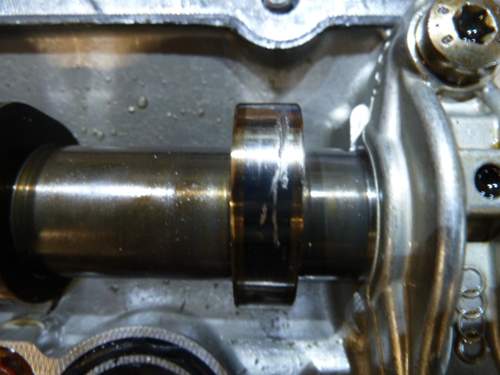

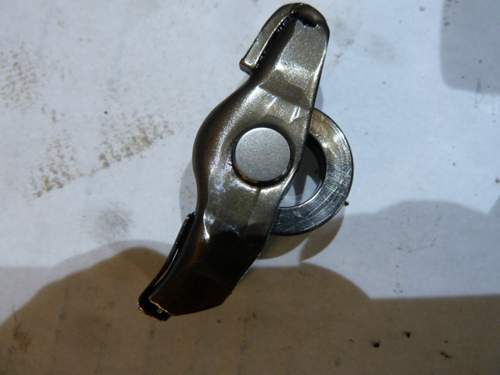

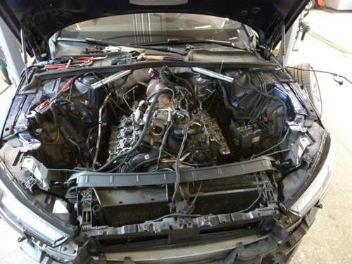

Ich habe vorige Woche meine Kipphebel tauschen lassen. Bei einem fehlte das komplette Lager, welcher dann noch die Auslassnockenwelle auf der Bank 2 Beschädigungen verursachte.
Hatte keine Motorfehler im Speicher, oder Aussetzer. Man konnte nur im Stand von außen ein tackern hören.
Kilometerstand knappe 200tkm, mit Software, aber keine Hochgeschwindigkeitsfahrten (Komme aus Österreich).
70% Autobahnfahrten.

@jp_89 schrieb am 8. April 2024 um 09:07:37 Uhr:

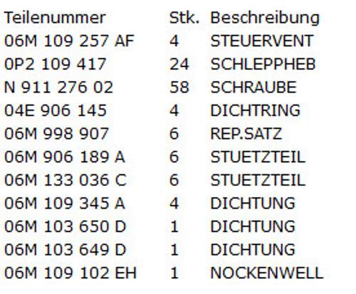

Was hast du denn bezahlt für den Austausch? Da ich plane meinen mind 300tkm zu fahren bring ich den im Sommer sowieso mal zu Red Head Zylinderopftechnik, lass dass dann eh checken aber mich würde mal der Preis interessieren, pi mal Daumen reicht.
Materialkosten ca 1500€
Teilenummer Stk. Beschreibung
06M 109 257 AF 4 STEUERVENT
0P2 109 417 24 SCHLEPPHEB
N 911 276 02 58 SCHRAUBE
04E 906 145 4 DICHTRING
06M 998 907 6 REP.SATZ
06M 906 189 A 6 STUETZTEIL
06M 133 036 C 6 STUETZTEIL
06M 109 345 A 4 DICHTUNG
06M 103 650 D 1 DICHTUNG
06M 103 649 D 1 DICHTUNG
06M 109 102 EH 1 NOCKENWELL
Arbeitskosten je nach Werkstatt ca 3000€
