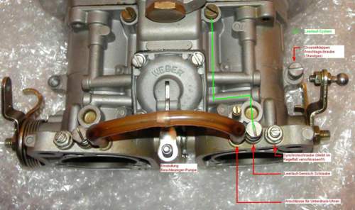

Dsc02090
Habe an jedem Doppelvergaser jeweils nur 1 Unterdruckstutzen. Daran habe ich schon Schläuche gesteckt und das Ende verschlossen.
Werde versuchen, die DK durch Einstellen dicht zu bekommen. Aber es ist ja auch Axialspiel vorhanden. Muss alles mal überholt werden. ( Winterarbeit ).
Gemessen habe ich den Schwimmerstand nicht, nur Sichtkontrolle, sah nicht schlecht aus; werde aber die Tage messen.
Danke euch für die nette und kompetente Unterstützung
Marc
@blackjack57 schrieb am 22. August 2018 um 21:42:49 Uhr:
Nein, das ist falsch. Die Uhren kommen dort ran, wo auf meinem Foto dezeitig der Schlauch dran ist, der die Stutzen im Normalbetrieb verschliesst. Du musst die 4 Stutzen mitbestellen. Derzeitig sind bei Dir kleine M4 Blindstopfen dort drin.
