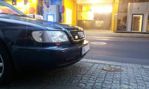

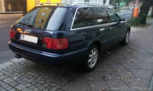

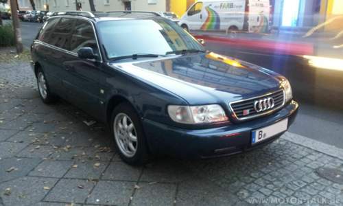

anbei mein frisch erworbener A6. 96er 2,6er mit handschaltung und climatronic.
einige mängel wurden schon behoben, aber es ist noch gut was zu tun:
-ölverlust:
rechte VDD, ölkühler, ölwanne, scheinbarer ölverlust direkt unterhalb der spinne.
-wasserverlust:
wapu leckt leicht, ein wasserflansch rechts am motor ebenso
-bremsen rundum
-radlager hinten
-domlager
-beide kotflügel entrosten oder ersetzen+lackieren
-die ranzigen TFL's entsorgen und im gegenzug unbeschnittene lufteinlässe besorgen.
