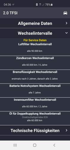

Luftfilter beim TFSI alle ?
Jetzt ist mir immer noch nicht klar ob eine Inspektion alle 30.000km oder 15.000km, alternativ alle 1 oder 2 Jahre erfolgen muss 🙂
Das Intervall für den TFSI weiß ich leider nicht.
Ich schrieb ja auch beim TDI 90.000km :-)
Auch in Foren gibt's eine Suchfunktion, die aber kaum genutzt wird.
Alle 30.000km bzw 2 Jahre ist das flexible Intervall, gilt für Ölwechsel und Inspektionen.
Man kann das Intervall beim Ölwechsel auf 15.000km einstellen, dann kann ein anderes Öl als LL Öl einfüllen.
Bietet sich bei einer geringen Jahreslaufleistung an
In der Audi APP sollte der Serviceplan drin sein.
Kannst ihn anhand der FIN deines A4 anlegen?!
Es gibt auch eine App,die nennt sich, TechApp for Audi,da kann man genau so nachlesen.
