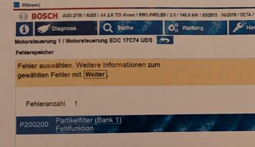

ich brauche dringend euren Rat zu meinem A4 B9 2.0 TDI (2017, 150 tkm):
  • Vor 5.000 km: VALEO-AGR-Ventil + Saugrohr/Ladeluftkühler bei Werkstatt A getauscht. Trotz meiner expliziten Bitte hat man den AGR-Niederdruckkühler damals nicht erneuert!
  • Nach 500 km: MKL an → Werkstatt löscht Fehler, ohne konkret zu prüfen.
  • Jetzt: Fehlerspeicher zeigt P200200 (Wirkungsgradstörung) und 80 g Asche im DPF. Werkstatt verlangt 1.500 € für DPF-Reinigung/-Tausch und behauptet „Filter ist verstopft“.

  • 80 g Asche sind unterhalb der EA288-Grenze von 120 g (Warnung ab 90 g → P242F wird nicht angezeigt). Vor dem AGR-Tausch gab es kein P242F – also lag der Wert damals deutlich darunter.
  • P200200 deutet typischer auf defekten Drucksensor oder undichten AGR-Kühler hin (Audi selbst empfahl ja den Niederdruckkühler!).
  • Dazu kommt, dass die Werkstatt nicht systematisch arbeitet, mir wurde heute gesagt das der AGR Kühler in Ordnung ist und der Wechsel nicht notwendig war. Ich habe langsam das Gefühl gibt, mich abzocken zu wollen.

  2. Reichen 80 g Asche + P200200 wirklich für eine Zwangsreinigung oder Austausch? (Fehler P2463/P242F fehlen ja!)
  3. Welche zusätzlichen Messwerte (z. B. Differenzdruck vor/nach DPF in mbar/bar) sollte ich noch aufzeichnen, um eine echte Verstopfung eindeutig nachzuweisen?
