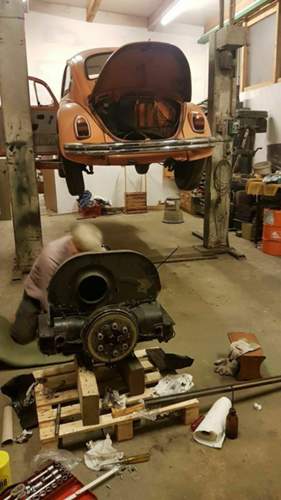

Eine Motorreparatur ist auch mit sehr einfachen Mitteln gut möglich. Für Die meines überhitzten Motors war ich von einem guten Freund auf einen Tag Hebebühne eingeladen worden, was die einfachen Mittel in diesem Punkt etwas relativiert.

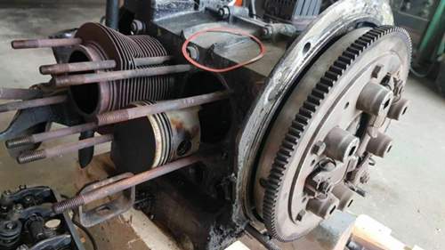

Weder der Kolben, dem man seinen einwandfreien Zustand hier nicht ansieht, noch der Zylinder waren beschädigt. Das lässt sich nur mit ordentlichen Messgeräten, Innenfeinzeiger und Mikrometerschrauben im gegenständlichen Fall überprüfen, für die man kaum zu viel Geld auslegen kann.
Die Stahlschiene (Bild 2), wird nicht mittig sondern sagittal mit zwei Kupplungsschrauben befestigt und dient beispielsweise als Widerlager beim Anziehen der zentralen Schwungradschraube, denn ohne diese sind die vorgeschriebenen 350 Nm kaum erreichbar. Zahllose ausgeschlagene Bolzen zeugen von Patzern bei diesem Vorgang.
Mit Europalette und Kanthölzern bist Du jedenfalls für das Zerlegen des Motors bereits gut aufgestellt. Nachdem alles fertig ist, räumst Du sie wieder weg, oder verheizt sie im Ofen.

Luxus und Komfort- die Unterlagsmatte

Wer hat auch im ersten Bild gedacht die rote Dichtung sei ein eingemalter Kringel und versucht etwas darin zu "finden"? 😁
Ich :-)

Vielleicht hätte ich dazusagen können, dass das eine Bild, das mit dem "Kringel", beim Zerlegen aufgenommen wurde.

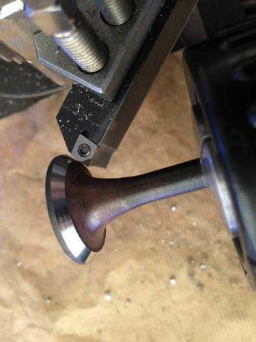

Beim Hartdrehen (Bild 1) ist allerdings ein Dämpfer erforderlich, der hier schon mit dem Reitstock zurückgefahren wurde.

Hartdrehen der Ventile
Na ich nicht, ich habe sofort gesehen dass hier nur eine alte Zylinderfußdichtung liegt.
Liebe Grüße
Inschinehr
Naja es ist ja auch dein Bild. Und es ist sicher nicht unüblich, dass man einen Kreis malt wo man etwas zeigen möchte.
Ich war einfach für ein paar Sekunden irritiert und fand es dann lustig, wie leicht man getäuscht werden kann.
Sieht ja wirklich nach einem Kringel aus...

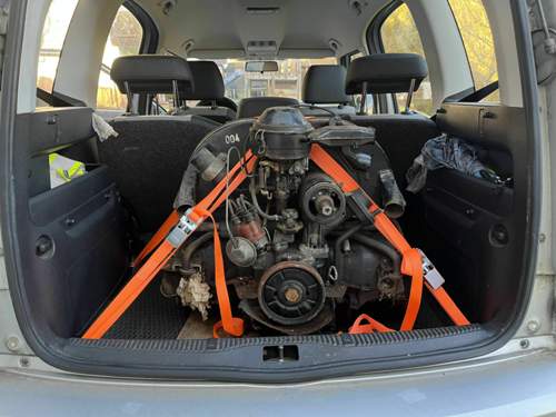

Was lange währt… Heute habe ich es endlich geschafft, den Motor bei @GLI abzuholen und den ersten Menschen hinter dem Forum-Nick persönlich kennenzulernen und auch seinen wunderschönen Typ 3 zu sehen. Das war echt ein schöner Tag und GLI ist ein super netter und hilfsbereiter Typ! Als ich über neuerliche Probleme meines Skoda geklagt habe, hat er gleich das Zauberding zum Fehlerauslesen geholt und dann in den Motorraum geschaut und siehe da… gleich zwei sehr verdächtige Stellen gefunden (obwohl keine Einträge im Fehlerspeicher), die die Problematik sehr gut erklären - ich gehe hier absichtlich nicht auf die Details ein, weil es hier nicht zum Thema passt. Natürlich habe ich vorher selber in den Motor geschaut, sogar zwei Mal, aber natürlich nichts gesehen.
Danke GLI noch einmal! Jetzt geht es an den Motor. Im Moment muss er noch im Kofferraum übernachten - es war zu spät (und zu dunkel) heute. Aber in einem Punkt wurde ich neu justiert - so ein Motor ist schweineschwer! Die Idee, dass ich das zu zweit an den Wendeltreppe runtertrage, ist vom Tisch. Der unten laufende Mann trägt mehr als die Hälfte des Gewichtes. Wenn da was wackelt, dann gibt es Schwerverletzte.
81398d18-1b2e-40bf-8002-b04df0c1ec4c
Etwas über 100 kg- toller Motor- damit deutlich schwerer, als die Karosserie; sehr nett von @GLI, noch dazu, wo einige Wertsachen an Aggregaten zusätzlich dabei sind.
