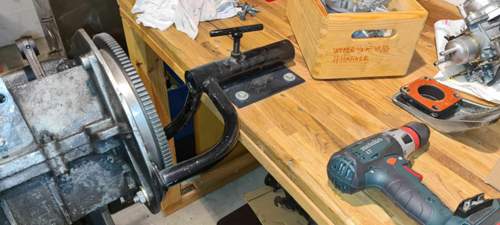

für mich unbrauchbar steht jetzt im Garten rum, weil ich immer vergesse das Teil dem Schrotti mitzugeben ;-) Versuch mal an dem Teil die 350nm vom Schwungrad anzuziehen..... die Lösung ist eigentlich er originale VW Motorhalter und dann entweder am Tisch oder nen Ständer mit fester Bodenverankerung.... gabs auch von VW, den kann man aber selber bauen.....
Die Ständer auf Rollen sind in der Tat nett, wenn man die Maschine zwischendurch auf die Seite schieben will.
Problem ist beim Los- & Festschrauben, dann haut der gerne ab.
Das Teil zum Anschrauben an die Glocke ist unbrauchbar. Zumal es im Rohr klappert. Und die vier Arme sind eine Zumutung.
Ein Matraständer hat da eine wesentlich bessere Führung, das merkt man beim drehen.
Ich habe daher eine Kombination aus beiden verwendet, glücklicherweise haben die Durchmesser ‚gepaßt‘,

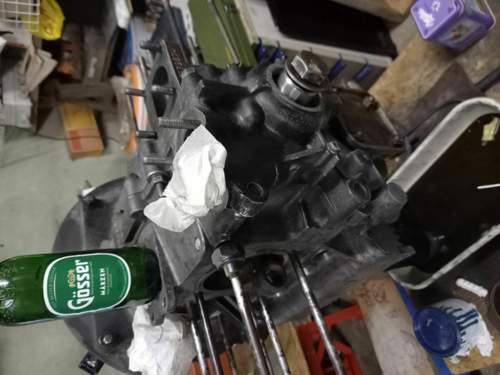

Auf einer Werkbank alles kein Problem. 2 Leisten , links und rechts neben dem Öldeckel,dann steht da sehr gut und fest. Mit dem Öl das beim bauen zwangsläufig da am Tisch landet kann man ihn dann auch bestens drehen um mal die eine oder andere Seite über die Werkbank raus stehen zu lassen,erleichtert dann das arbeiten unter den Zylindern.Dann die andere Seite nach vorne drehen und die machen.
Aber NIE nach hinten hochkant auf den Schwung stellen !
Ok,eine 2te Arbeitsfläche wäre nicht schlecht . Bei mir ist es eine 2te Werkbank die im 90° Winkel etwa 1,5 Meter weiter steht. Instandsetzen bohren dengeln mach ich dann da. Montieren an der Bank wo der Motor dann zusammenwächst.
Da wo sauber geschraubt wird will man ja nicht mit Dreck rummachen.

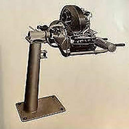

Eurer Urteil ist eindeutig, wie am Anfang des Threads. 😉 Danke trotzdem. Wie sieht so ein original VW-Ständer aus? Wie auf dem Foto unten? Oder ist damit das 307a gemeint? (https://www.thesamba.com/vw/classifieds/detail.php?id=2394820)

die sind leider so teuer mitlerweile ich habe 3 VW 313 keinen für unter 250€ bekommen, dann brauchste noch den Motor Halter und Bodenständer.....
Bin auch mit den günstigen Motorhalter angefangen, Rumpfmotor geht da auch, aber komplette Motoren oder Typ4 war mir zu gefährlich die haben sich da schon gefährlich verbogen.

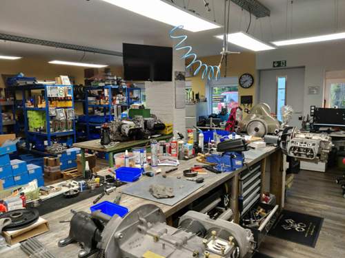

Werkstatt
Diese Lösung ist natürlich top, aber sowas von überdimensioniert in meinem Fall. Gut, ich bleibe bei dem Tisch.

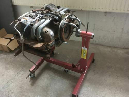

Alternative: 59 Euronen bei csp. Nich die stabilste Qualität und die Aufnahme muss man etwas nacharbeiten...
Ist aber klein und kompakt und taugt für motor zerlegen und später komplettieren finde ich.
Allerdings sollte man ne stabile Befestigung (bei mir 2 Küchenplatten aus Buche vom Baumarkt übereinander) hernehmen...sonst krachts mal in der Platte.....
