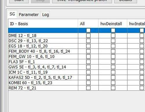

Bei mir sehe ich kein ZGW (s.Bild), heißt das also, dass ich ganz normal über VIN (ENET) verbinden kann und nicht über IP??

Du fährst einen F2x/3x, der hat kein ZGW sondern ein FEM-GW. Das kannst Du via Enet updaten.
