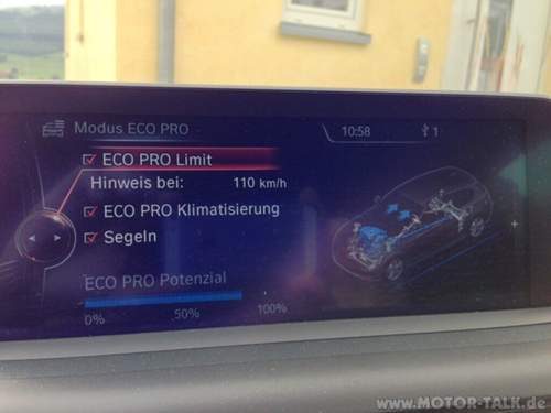

Dann will ich mein Wissen auch mal mit Euch teilen.

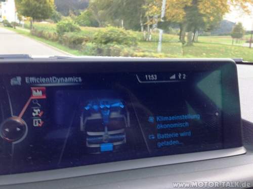

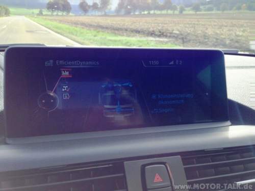

Ich habe bei meinem 2013er M135i (iStep: F020-13-03-503, also Softwarestand 03/2013 bzw. 2.49) das Segeln nachträglich codiert. 😉
Bei den Fahrzeugen mit NBT Navi und dem EcoPRO Fahrmodus ist es also ganz sicher per Software nachrüstbar. Bei den Fahrzeugen aus 2012 mit CIC Navi soll es auch gehen, jedoch bekommt man hier den Punkt nicht in den Einstellungen, wenn man EcoPRO konfigurieren möchte.
Ändert also einfach mal folg. Eistellungen, fahrt 10min im EcoPRO, beschleunigt auf 100 und geht vom Gas. Fällt Eure Drehzahl dann auf Leerlaufniveau fällt funktioniert das Segeln, auch wenn im iDrive oder im Kombi nichts davon zu sehen ist. Habe das selber schon an einem F30 aus 2012 so gesehen.
Hier die Einträge:
1.) EGS (GKEB23) --> 3000 Applikation --> "Segeln" --> "aktiv"
2.) ICM --> 3000 Daten --> "C_Segeln_vorhanden" --> "enable"
3.) KOMBI --> 3003 FZG_Ausstattung --> "SEGELN_ENABLE" --> "aktiv"
4.) HU_NBT --> 3000 HMI --> "EFF_DYN_SAILING" --> "aktiv"
Falls Ihr nicht alle diese Einträge findest, dann könnte Euer Softwarestand auf dem Auto zu alt sein und ihr benötigt ein Update bei Eurem Freundlichen. 😉

Anbei noch ein paar Bilder nach dem codieren meinem M135i.
Segeln-1
Segeln-2
Segeln-3
