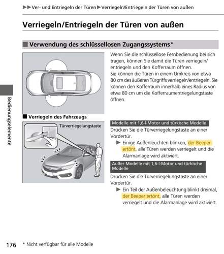

@felixlennart schrieb am 12. Juli 2022 um 11:51:40 Uhr:
Ich würde nämlich gerne das Piepen beim Abschließen des Autos aktivieren denn die Option ist in der europäischen Version der Software versteckt.
Falls du nach so langer Zeit immer noch an dem Thema dran bist, ich habe gerade zufällig gesehen, dass die türkischen Civics wohl auch das piepen haben.
