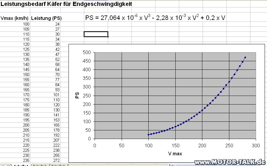

Dem Karl seine --->Kurve<--- habe ich jetzt in meine Berechnungen mit einbezogen. Ich will die Beschleunigung des Käfers berechnen, unter Berücksichtigung der Fahrwiderstände und des Leistungsdiagramms des Motors und natürlich Getriebe/Bereifung. Geht schon tagelang, meine Rechnerei. Langsam sogar brauchbare Ergebnisse.
Ich nahm als Beispiel die Tiffany, wo ich die Daten ja mittlerweile auswendig kenne. Nach Karl's Kurve fährt diese maximal 190km/h (echte Navi- km/h) auf gerader Strecke, ohne Rücken oder Gegenwind. Das müsste der Walter mal bestätigen. Ich möchte nämlich meine Berechnungen noch weiter kalibrieren. Mein vorläufiges rechnerisches Ergebnis: 0-170km/h fährt die Tiffany in 20 Sekunden. 1/4tel Meile Zeit muss ich noch ausrechnen. Dazu fehlt mir noch das genaue Fahrzeug-gesamt-Gewicht inkl. Fahrer. Auf jeden Fall drückt die Tiffy im ersten Gang etwa 1,2G raus. Soviel schonmal vorab.
Ziel ist später, verschiedene Getriebe-Übersetzungen zu verwenden und schauen, wie sich das auf die Beschleunigung auswirkt. Daher möchte ich Euch derzeitig noch nicht mit Daten überschütten.🙂

Ich werde versuchen, die Angaben noch mit im Diagramm zu berücksichtigen. Sämtliche Tachos, die ich kenne, gehen ab 100 um die 10km/h vor. Die Angabe 30PS / 100km/h ist auch sehr wichtig. Gerade für die kleineren Geschwindigkeiten.
Ich meine, die Kurve zeigt etwas zu wenig erforderliche Leistung in unteren Bereichen und bisschen zuviel im oberen. Problem ist,... über 200km/h misst kaum jemand. Mein Dicker machte auch in etwa 200, mit vieleicht 160-170PS. Mehr traut man sich nicht und der Motor wird ausserdem über 6000U/min überdreht. Dies ist aber genau der Punkt. Die meissten Höchstgeschwindigkeiten wurden gemessen, als der Motor schon überdreht, und nur noch 90-80 Prozent der eigentlichen Leistung an lagen. Dies erfordert auf jeden Fall eine Korrektur der Kurve nach unten.
Der Motor von Tiffany hat bei 200km/h zum Beispiel nur noch 90KW anstelle der ursprünglichen 104KW.
Vor allem bräuchte ich jetzt noch einige Daten, vor allem von den sportlichen von uns. Mit wieviel PS erreicht Ihr welche Geschwindikeit auf der Geraden.

Ich habe gerade an meiner Tabelle weiter gebastelt.
Tiffany würde auf einer (echten) 1/4tel Meile etwa 13 Sekunden benötigen und dort mit etwas über 150km/h durch's Ziel fahren. Auf dem 4.Gang. Könnte aber auch im dritten Gang 'durchziehen'. Müsste man sehen, was besser ist.
Noch nicht dabei ist allerdings die Zeit für die Beschleunigung von 0 auf 20km/h. Da könnte man eine Sekunde und 5-10Meter Weg dafür ansetzen. Mit anderen Worten: Mit unseren grossen Motoren sind so in etwa 13er Zeiten möglich. Das deckt sich auch mit den Angaben von flatfour. Die Strecken bei mir hier in der Gegend sind auf jeden Fall kürzer. Ansonsten wäre meine zuletzt gefahrene Zeit 11:27 nicht drin gewesen.
