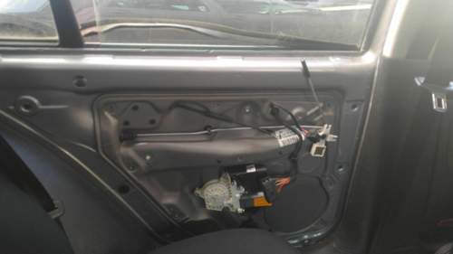

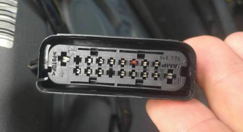

PS: zur Abschreckung noch ein paar Schnappschüsse, denn Fensterheber, Schloss und Stecker haben was abgekrigt. Vielleicht hat jemand noch Ersatz... (PN?) BTW: wo bekomm ich die Mikroschalter einzeln her?
Strommarsch
Schlosstecker pin 1(lila)+2(hellblau)
Teile Fensterheber *arg*

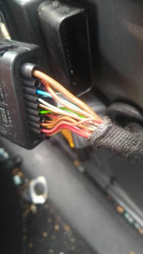

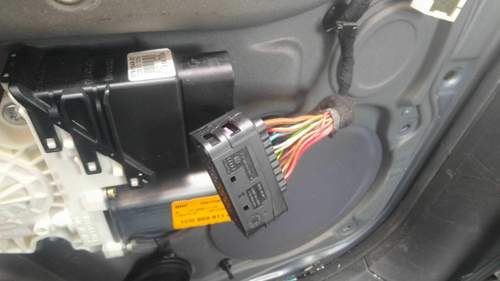

Also ich bin heute an dem Thema wieder dran. Siehe Fotos, soweit bin ich. Aber habe schon gewütet weil kein Tip irgendwie weiterhilft bisher. Die Türabdeckung habe ich schon abgerissen. Ne Neue gibts dann mal vom Schrott wenn die Tür überhaupt wieder in Ordnung kommt. Ich habs auf die "feine Art" probiert aber irgendwann is mir der Geduldsfaden gerissen.
Es gibt ein Tip im Netz wie man neben der Scheibe nach Abzug des Türgummis den Haken des Schlosses mit einem langen Werkzeug entlasten kann. Das klappt vielleicht an der vorderen Türe aber an der hinteren ist ja noch das kleine Dreiecksfenster über der Stelle wo man zum Schloss runter könnte. Also No Way.
Dann habe ich gelesen das man den Aggegateträger abbauen soll um an das Türschloss zu kommen. Aber der sitzt fest. Ich habe durch das einzige Guggloch (unter der elektr. Fensterheber Einheit) geschaut welches sich per Gummi lösen lässt, während ich die Scheibe hoch und runter hab fahren lassen.....da kommt keine Schraube auf keiner Höhe zum Vorschein um die Scheibe vom Fensterheber zu lösen. Raff es nicht. Also war das auch nix. Bin am verzweifeln.

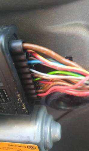

Nun würd ich gern die Idee des 12v Gleichstroms welcher hier auch angesprochen wird anwenden. Aber siehe Kabeleinheit Foto......in der Anleitung in diesem Thread steht LILA und HELLBLAUES Kabel. Ich finde an meinem Stecker der auf der Fensterhebereinheit steckt zwar ein hellblaues Kabel, aber kein Lila farbenes Kabel.
Nun stellt sich mir die Frage....WIe bekomme ich das Türschloss gewechselt.
Wegen der Kabelfarben. Kann ich das überhaupt von diesem Stecker der Fensterhebereinheit aus machen oder geht das nur innen am Schloss selber? Falls letzteres.......ich komm ja nicht dran!?? WTF
Kann mir jemand mit Geduld und Spucke helfen dieses Fucking Türproblem zu lösen?
Ein neues Schloss habe ich im Kofferraum liegen, wartet nur auf den Einbau. Aber nach all dem was ich bisher gemacht habe bekomme ich die Türe noch immer nicht auf. Ich habe sogar schon erwogen mit Hammer und Meißel das alte Schloss zu zerstören - aber ich komm ja nicht dran.
Please HELP !!

@Golf3ABS schrieb am 31. März 2020 um 11:02:07 Uhr:
Das ist doch ganz einfach, egal welche Farben die Drähte haben, bei jedem Stecker sind die Anschlüsse durchnummeriert: am Anschluss "1" und Anschluss "2" musst Du 12 Volt anschließen ...
-> und zwar am Anschluss vom Türschloss und NICHT vom Fensterheber-Motor. Dazu musst Du das Tür-Aggregateträger-Blech abbauen ...
Es wär günstig gewesen, Du hättest Dir eine bebilderte Arbeitsanleitung besorgt, bevor Du angefangen hast zu arbeiten !!!
https://www.youtube.com/watch?v=EseZuIRpryk
https://www.youtube.com/watch?v=324yYU8ppMA

@GolfABS: NEIN! Die Gleichspannung zum Öffnen muss zwischen Pin1 und Pin2 am Türschloss angeschlossen werden! Wenn der Stecker ab ist, hast du auch keine Masse mehr.
Masse = -
Spannung = +
Ich habe eine externe Spannungsquelle genommen. Das Motorgeräusch bei einem kurzen Stromstoß ist gut hörbar und wenn dann die Tür nicht offen ist, umpolen zwischen Pin1 und Pin2
@all: Der mehrpolige Stecker ist NICHT der Stecker vom Türschloss! Der Stecker vom Türschloss ist 6-polig und befindet sich direkt an dem Türschloss. Um hier heran zu kommen, muss die Metall-Abdeckung in der Türmitte vorsichtig abgebaut werden (siehe Ausbau für Fensterheber).
Eine weitere Stelle zum direkten Betreiben des Schlossmotors am Kabelbaum müsste es auch irgendwo zwischen Türsteuergerät und Türschloss geben, mangels Schaltpläne und fehlender Untersuchungsmöglichkeit kann ich euch hier leider nicht weiterhelfen.
OK rtur, das bedeutet das ich an dem Stecker der auf dem Elektrischen Fensterheber steckt dieses Prozedere mit den 12V Gleichspannung garnicht machen kann? Obwohl von da auch ein Kabelbaum wieder hinter der Platte verschwindet der doch wahrscheinlich zum Schloss selbst geht!?
Kann man da also nicht abgreifen.
Verstehe ich das richtig das die Trägerplatte (die silberne) komplett ab muss?
Und dann MUSS man das mit der Gleichspannung am Schloss-Anschluss selbst vornehmen!?
so?
Irgendwo muss es gehen. Damit du nichts beschädigst, würde ich das nur machen, wenn du zweifelsfrei sicherstellen kannst, dass du die richtigen zwei Pins (Pin 1 mit + und Pin 2 mit - bzw. umgekehrt - und nur diese) direkt mit einer externen Spannungsquelle versorgst.

Ich habe jetzt den Aggregatträger ab und Pin 1 und Pin2 mir Spannung versorgt. Keine Reaktion. Was nun
Ich habe jetzt den Aggregatträger ab und Pin 1 und Pin2 mir Spannung versorgt. Keine Reaktion. Was nun.
