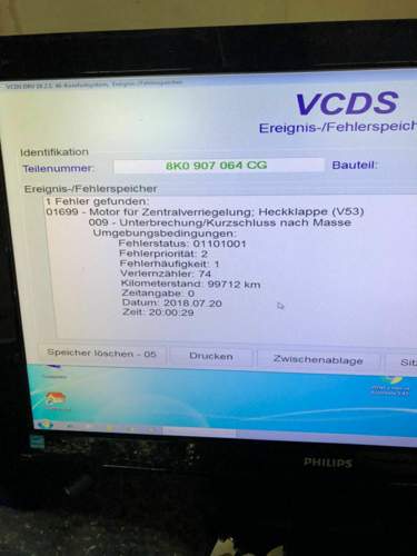

Was denkst du woran an liegen kann.. VCDS habe ich aber nichts gefunden.

Das läuft alles über Zentralsteuergerät für Komfortsystem J393!
Wenn eine Sicherung defekt "wäre" würde auch noch mehr ausfallen und ein Fehlerspeichereintrag hätte man auch.

du solltest herausfinden, an welchen Sicherungen (es sind 2, eine davon ist für den Motor zuständig) die Klappe hängt (falls abweichend zu EU-Modellen) und dann prüfen, ob auf dem SI-Träger Dauerplus oder Zündplus anliegt.
Kein Messgerät/Stromprüfer zur Hand, oder wo ist das Problem?
Falls der SI-Träger nicht an Klemme 30 hängt, hat wohl jemand unfachmännig was umgepinnt.
Ich kann mir bei dem Fehlerbild keine andere Ursache vorstellen.
