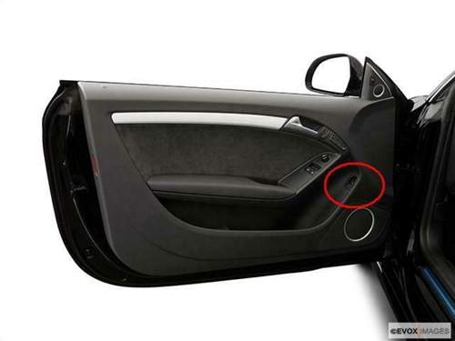

Ich finde in der Fahrertüre keinen Taster. Entweder bin ich blind oder es hat vielleicht etwas mit Advanced Key zu tun?
Das Coupé hat hier eine Taste zum Öffnen des Kofferraumdeckels.
Ob die Cabrios das auch haben weiss ich nicht?
Gruss ROYAL_TIGER
5661-st0640-039
Ich gehe mal davon aus, dass du blind bist 🙂 gut der taster is auch bisschen versteckt aber naja *g*
War jetzt gerade in der Garage. Ich habe da definitiv KEIN Taster.
Was nun?

Es gibt verschiedene Komfort- und Sicherheitseinstellungen.
Man kann den Kofferraum automatisch mit den Türen verriegeln lassen. Dann geht der Kofferraum erst auf, wenn Du die Zündung abschaltest, oder eben die Fahrertür öffnest.
Alternativ integriert man den Kofferraum nicht in den Schließmechanismus. Dann kann man, sofern das Auto grundsätzlich entriegelt ist, immer den Kofferraum öffnen.
Die Fernbedienung funktioniert nur solange, wie der Schlüssel nicht im Zündschloss steckt bzw. der Komfortschlüssel sich auch überhaupt nicht im Fahrzeug befindet.
Die Aktion mit dem Taster in der Fahrertür bezieht sich einzig auf den Fahrgastraum.
