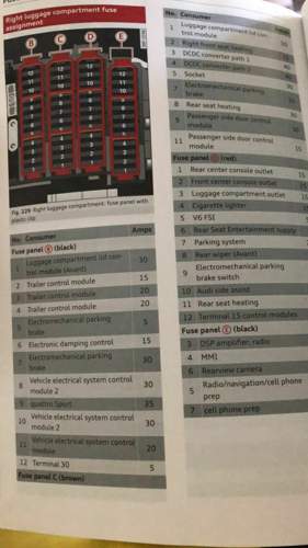

Einbauort der der Sicherungen für Komfortsystem ist der schwarze Träger ST2 hinten rechts.
Wenn die US-Version mit der in DE übereinstimmt.
Sicherung 8 30A
Sicherung 10 5A
Sicherung 11 15A
Alle haben Klemme 30.
Laut Bedienungsanleitung
Ich habe die Daten aus einem Stromlaufplan für FZ. aus DE.
Die Stärke der Sicherungen können bei der US-Version anders sein.
Ich glaube aber eher das es eine Codiersache ist.
wie bei den deutschen Fahrzeugen (SI-Träger B und C, jeweils Sicherung "1").
Hast du's inzwischen geprüft auf Dauerplus/Zündplus?
Damit eine eventuelle "Falschbeschaltung" geklärt ist.

Bei einem EU Modell ist noch eine 30A Sicherung auf Sicherungsträger 1. Natürlich kann auch ein Teil des Stg. defekt sein.
wenn ein Teil des Stg. defekt ist, würde die Klappe bei "Zündung an" wohl kaum gehen.
Kann sein, muss aber nicht.
Wie gesagt, dass sogenannte Stg ist geteilt mit 2x Stromversorgung.
dann stehts im speicher ... nochmal an der sicherung wird es nicht liegen
eher, wie und wann da 12 Volt ankommen ;)
