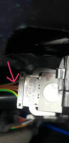

Hi Leute,
hab mir ein A5 8T coupe zugelegt, jedoch lässt sich mein Kofferraum weder per Fernbedienung noch mit Knopf an der Fahrertür Öffnen.. ich muss erst die Zündung einschalten damit ich mein Kofferraum öffnen kann... MMI habe ich die Einstellung „Heckklappenverriegelung“ auf aus.
Codierungssache?!?

Ein Foto vom Kabel hier anhängen und zu welchem Stecker es gehört wäre hilfreich.
Hab dir die Nachricht nochmal geschickt.
@Nick-Nickel schrieb am 30. März 2020 um 11:59:15 Uhr:
Die wurde beim aufräumen aus versehen gelöscht.
Hier das Kabel.
Das grün/rote Kabel geht vom Schloß Pin3 zum Komfortsteuergerät schwarzer Stecker 17fach in Kammer 5.
Super, jetzt funktioniert es, Vielen Dank @Nick-Nickel :-)
