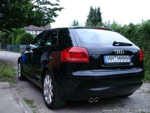

Da sich am Dienstag jemand an mir vorbeiquetschen wollte, hat er mir hinten links auf ganzer Höhe und Breite das Seitenteil der Stossstange aufs Übelste zerkratzt. Zum Glück blieb das hintere linke Radhaus verschont. Die komplette Stossstange muss wohl neu.
Habe einen 8p Bj. 11/2005, also Vorfacelift mit der Standart Stossstange ohne PDC. (Siehe Bild)

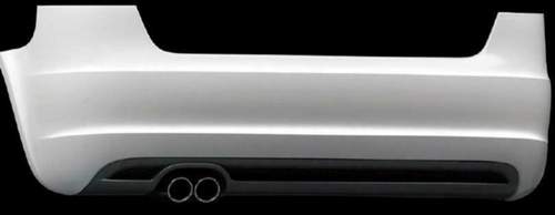

Würde bei mir im gleichen Zug (wie mein Vorredner csam) die komplette Facelift S-Line Stossstange (Modell 2009) verbauen lassen.
Sehe gerade aber dass diese laut Komatibilitätsdiagramm nicht passen soll.
Was genau passt denn nicht? Dreht es sich hierbei nur um die PDC Sensoren (die ich nicht habe) oder sind die Aufnahmepunkte oder die Form verschieden?
Passt es wegen den Radkästenverkleidungen nicht?
Wäre sehr froh wenn mir das jemand beantworten könnte. Und Tausend mal Sorry, falls ich jemandem mit diese Fragerei aufn S*** gehe.
(p.s. laut Boebbels letzter Antwort soll sie ja doch passen😕)

Das Diagramm zeigt ja nur ob der Heckansatz (Diffusor) zur Stoßstange passt! Wenn du die komplette Stoßstange mit Diffusor tauschst passt es natürlich.
Gruß Boebbel
Ahhh! So rum dann.
Alles klar. Einen Einkommenssteuererstanttungsantrag auszufüllen ist einfacher als sich mit dem Heck des A3 aussseinanderzusetzen.
Vielen Dank Boebbel! Deine Anleitung ist prima, doch dachte ich im Diagramm sind gleich die kompletten Stossstangen gemeint.
Klasse, dann suche ich mir schon mal in Ruhe die Teilenummern raus. TOP!
Und Danke nochmal.
