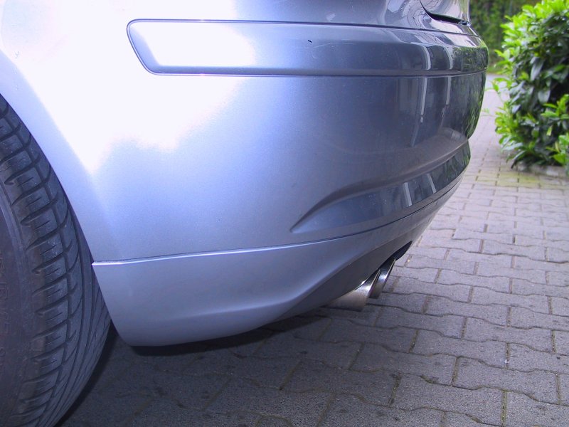

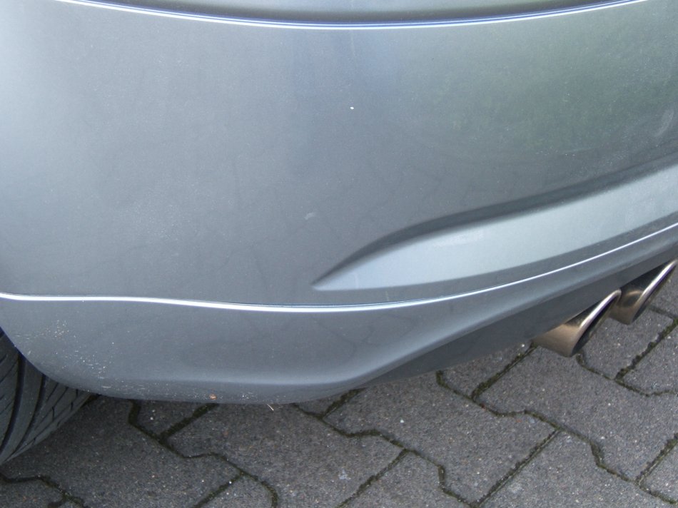

Ich möchte auf meine Standard Heck Stoßstange (MJ06) den S-Line Heckansatz verbauen. In der FAQ steht: Mit geringen Änderungen. Hat jemand ein Foto von den anderen Rundungen? Was muss man da bearbeiten?
Hier ein passender Beitrag von game-junkiez inkl. Bild
Und noch zwei Bilder vom unbearbeiteten Ansatz. Bild1 Bild2
Gruß Bobby

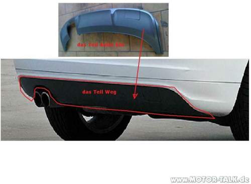

kann mir jemand von euch bestätigen, ob mein vorhaben (siehe beigefügtes foto) möglich ist?
der heckansatz ist s-line VFL, der diffusoreinsatz FL S3. kann ich die kombinieren?
gruß oli
Erlaeuterung-per-foto
Nein, ist nicht möglich! Der VFL S-line Ansatz ist einteilig, d.h. das lackierte und das graue Teil kann man nicht trennen, da es ein Teil ist. Nur eben zweifarbig lackiert.
Du brauchst für den S3 FL Ansatz:
-Ansatz
-Zwischenstück
-Stoßstange (wenn du es richtig machen willst, beim Sportback passts aber auch problemlos an die normale Stoßstange)
Gruß Bobby

danke für eure antworten. ganz blöd, daß der nicht 2-teilig ist...
da müsste ich wohl etwas basteln, um den FL S3-diffusor in den VFL S-Line Heckansatz einzupassen?
d.h. denn grauen einsatz rausschneiden und neue anbringungspunkte für den S3 diffusor dranbasteln?
der graue einsatz ist etwas schlicht geraten. der s3 diffusoreinsatz ist markanter und sportlicher.
ich möchte auf keinen fall die heckschürze tauschen, wegen der PDC.
...leider zu viel bastelei, denke ich.
gruß oli
Du kannst dir auch einfach das Zwischenstück und den Diffusor vom S3 FL holen, das passt dann problemlos an die Standard-Stoßstange vom Sportback. 😉
Aber wenn du unbedingt basteln willst, bitte. 🙄
Hallo Boebbel,
weißt du, die Sache ist die:
Von einem MT-Buddy 🙂 bekomme ich einen VFL-S-Line Ansatz. sonst hätte ich selbst geschaut, ob der einteilig ist.
Der Preis ist gut und das Teil ist bereits in meiner Wagenfarbe lackiert.
Im Moment hab ich noch das komplette VFL Serienheck.
Wollte nur keine Verwirrung stiften mit diesem Fact, das ist nebensächlich.
Den Diffusor gibts gerade in der Bucht....Mist jetzt hab ichs verraten, den schnappt mir bestimmt einer weg 😁
Daher die Überlegungen wegen basteln. Ich könnte mir die Neuteile gerade gar nicht leisten plus lackieren. 🙁
Die Aktion trau ich mir sogar halbwegs zu, Werkzeug hätte ich glaub auch.
Bloß wenn ich dann doch mal nicht weiter weiß, wäre es besser, jemand in der Nähe zu haben, der mir weiterhilft...nicht virtuell, sondern analog 😉
Du hast Recht, ohne das Angebot von meinem MT-Buddy 🙂 wäre die Idee etwas absurd 🙄
Gruß oli
Ach so, na dann. Versuchen kannst du es ja mal. Ich glaub aber nicht, dass das was wird.
