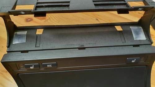

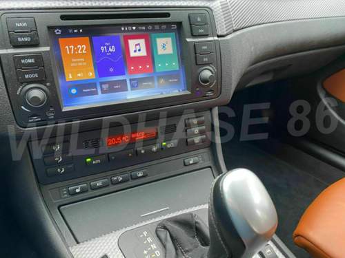

Moin moin,da ich nach dem Radioumbau zu geizig bin über 100 Euro ( ich sehe es nicht ein,für so bischen Plastig) für einen Instrumentenhalter zu bezahlen,habe ich das Klimabedienteil einfach mit einem dreißig Zentimeter Stück Butilschnur eingeklebt und es hält.
Das lässt sich auch problemlos zurückbauen.

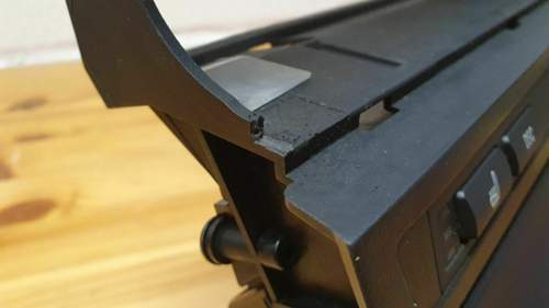

Ich bin einen ähnlichen Weg gegangen. Ich habe den zerkratzten Softlack mit einem Reiniger entfernt. Auf der linken Seite vom Funktionsträger ca. 5mm rausgeknipst, dadurch sitzt das Klimabedienteil zumindest gerade, bei deiner Lösung @kunibert67 sieht man ja das links das Bedienteil höher sitzt als rechts.
Ausserdem reicht es 1cm Stücke doppelseitiges Klebeband an die Stellen zu setzen wo die Metallklammern vom Bedienteil sitzen. Die Kleben dann darauf fest.

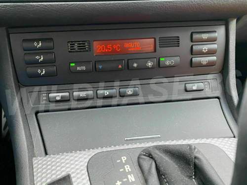

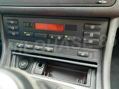

Ok, so schaut es original aus (ja ist die teure Variante mit LED), die Beleuchtung war nicht vorbereitet....habe da gschwind ein Kabel gebaut :-D
Funktionsträger mit Rauchwerpaket

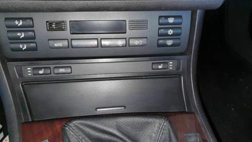

Was genau meinst du jetzt? Der Unterschied zwischen meinen Bildern und wildhases Bildern ist der Spalt unter dem Klimabedienteil. Meins ist der falsche Funktionsträger, der von Wildhase ist der richtige.
