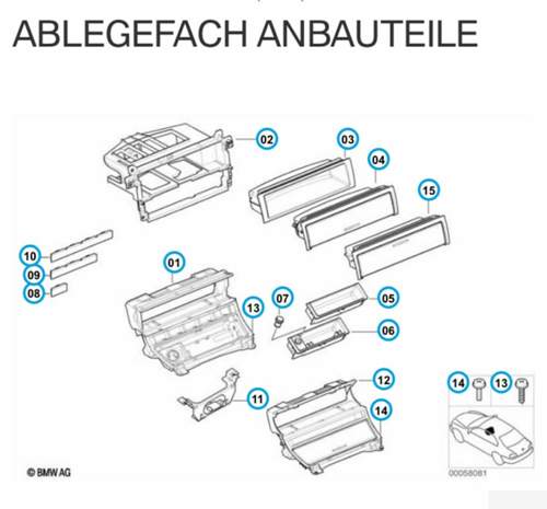

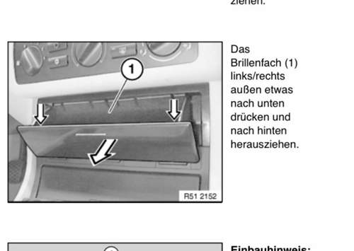

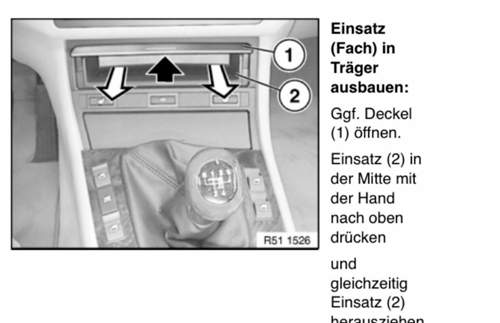

Bitte baut das Fach richtig herum ein 😁 , wie schon gesagt wurde Spange nach unten.
Welche Spange muss nach unten? Die vom Brillenfach? :-) Da bin ich mal gespannt...
Da bin ich auch gespannt, da das Bild von meinem Cabrio ist. Das Brillenfach wurde nachträglich bei einer BMW-Niederlassung vom Erstbesitzer nachrüsten lassen. Habe sogar die Rechnung dazu. 🙂
Habe jetzt mal die Google-Bildersuche laufen lassen. Das Brillenfach ist tatsächlich einmal mit der Spange nach oben und einmal nach unten. Gefühlsmäßig gehört die Spange aber tatsächlich eher nach unten.
Das Brillenfach ist leider eh relativ nutzlos. Das Fach ist einfach viel zu klein. Ich frag mich immer "werden die Leute, die sich das ausdenken und konstruieren tatsächlich dafür bezahlt?" 😕
Es ist zwar schon etwas länger her als ich das Fach noch hatte aber das geht doch nach oben auf, geht das dann bei euch nach unten auf? Oder Kann man die Blende/ Klappe einfach falsch herum anbauen?
Ich sehe gerade laut Leebmann gibt es einmal die "Ablage mit Deckel" mit Spange unten und nach oben öffnend und dann noch das Brillenfach mit Spange oben und nach unten öffnend 🙂
Ich habe mir das auch gerade angeschaut!! Es gibt ein Fach und ein Brillenfach. Das Brillenfach hat tatsächlich die Spange oben. Dann muss ich mich für mein Lachen entschuldigen😁
genau :-) Ablage unten Brille oben :-)
