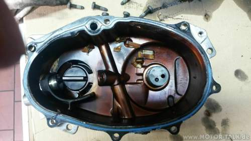

Ab heute,eigentlich schon seit gestern,bin ich Besitzer eines Golf 5 GTI.
Eigentlich ein Grund zur Freude,aber ich war so abgedreht einen GTI
mit Motorschaden zu kaufen. 😎
Was aber genau passiert ist weiß ich noch nicht.
Ich habe heute mit einem Kollegen(KFZ Meister) zusammen angefangen
den Zyl. Kopf zu demontieren.
2 Stunden haben nicht gereicht um ihn abzubekommen.
Immerhin ist der Ventildeckel ab,aber was darunter zu sehen ist
erfreut mich nicht gerade. (siehe Bilder)
Frage; wir vermuten das die Steuerkette übergesprungen oder
gerissen ist.
Müsste man nicht schon jetzt sehen können ob Ventile krumm sind?
20140318-191227-1
20140318-191219-2

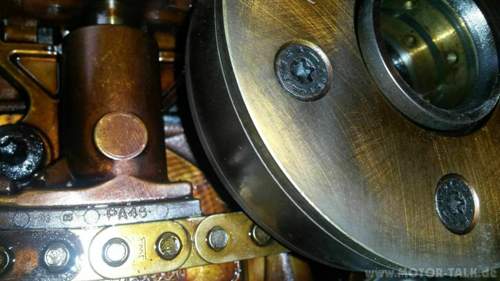

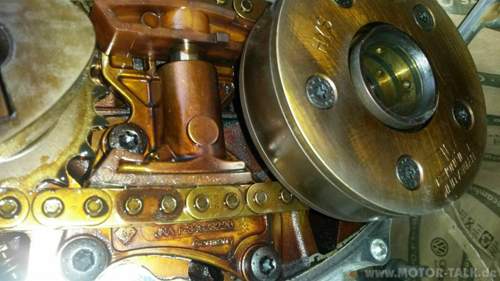

Es gibt Neuigkeiten von meiner GTI Baustelle.
Ich habe heute einen Motor schießen können.
Laufleistung ca. 63.000km,Preis...700€ 😁
Ich hab mir den Motor erstmal gut angeschaut bevor
ich ihn genommen habe.
Unter anderem hab ich den Kettenkasten der Nockenwellen demontiert.
Ihr glaubt nicht was ich da vorfand! 😰
20140222-140718
20140324-162453
20140324-162509
Stand der Technik 😉

Ohh backe das wäre dann in kurzer Zeit der nächste Schaden gewesen.. ich sehe das richtig das sich da die Laufschiene zerbröselt hat ?
Denke schon. Wenigstens vorhanden und ungeschönt.
Nicht nur das,auch der Metallsteg auf dem sie sitzt ist abgebrochen.
Wie das wohl zustandegekommen ist?
Auf jeden Fall werden Spanner und Kette erneuert.
Wenn man sich die vielen Beiträge im golf5gti.com Forum ansieht, so haben Motoren mit defektem Nockenwellenversteller meist auch angegriffene Spanner und und Ketten. Glaube deshalb, dass das Problem vom Nockenwellenversteller ausgeht. Oder der Motor hatte wieder Schmierungsprobleme und die Einlass-Nockenwelle war kurz vorm blockieren.
Das ist ähnlich der EI/Huhn geschichte. Fakt ist aber , dass der Phasenstellern mit den Nockenlagern um Öldruck in Konkurrenz steht.
So weit ich weiß, ist dann aber Zyl1 stärker betroffen. Müsste nochmal nachsehen wie das im Detail zusammen hängt.
Edit: Das mit Zyl1 stimmt wohl nicht. Der Phasensteller wird paralllel zu den Lagern direkt von der Pumpe versorgt.
