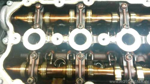

Ich habe heute mit einem Kollegen(KFZ Meister) zusammen angefangen
den Zyl. Kopf zu demontieren.
2 Stunden haben nicht gereicht um ihn abzubekommen.
Immerhin ist der Ventildeckel ab,aber was darunter zu sehen ist
erfreut mich nicht gerade. (siehe Bilder)
Frage; wir vermuten das die Steuerkette übergesprungen oder
gerissen ist.
Müsste man nicht schon jetzt sehen können ob Ventile krumm sind?

Original geschrieben von Arnimon
So,der Kopf ist runter.
Schaut euch die Bilder mal an...
Mit den anderen Sachen die ich gelesen habe:
Kernschrott ! Ohne Diskussionen.
Block komplett überholen lassen (Lagern und Honen, etc. ) und Tauschkopf drauf.
Alles andere ist stümperhaftes Gefrickel - was am Ende (ganz am Ende!) mehr kostet und 3-fache Zeit in Anspruch nimmt.

Was mich aber wundert ist,das der Motor innen sehr sauber zu sein
scheint.
Der Ventildeckel war ja abgenommen um die Steuerkette wechseln zu können.
Und da waren keine Ablagerungen zu sehen.
Fotos davon hatte ich hier eingestellt.(wenn ich mich nicht irre)

Original geschrieben von GoLf 3 Bastler
Naja wenn du die Ölwanne runter gehabt hast
Nein,hatte ich nicht.
Nur der VD war runter wegen der Arretierung der Nockenwellen.
Aber da sah es m.E. ganz gut und sauber aus.
