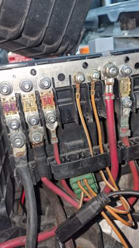

Bereits geprüft & gemacht
1. Massepunkte (MP 1, 4, 5, 607, 609, 652) alle durchgemessen ? OK
2. 80 A?Streifensicherung (Versorgung J500) ausgebaut, Kontakte geschliffen & mit Kontaktspray behandelt
3. Zusätzlicher Sicherungsblock (2× 30 A) – eine Sicherung war abgefault, getauscht ? keine Änderung
4. Antriebswelle + Ankerblech (wegen Quietschen) erneuert ? nur Geräusch weg, Lenkungsausfall bleibt
5. Gateway-Steuergerät probeweise getauscht ? keine Besserung
6. Stecker am Lenkgetriebe (J500) abgezogen, Kontakte geprüft (keine Oxidation), wieder aufgesteckt

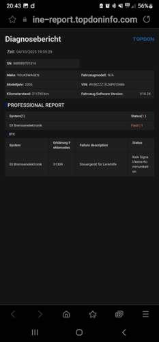

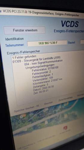

8. Fehlerspeicher (Adresse 44): 01309 – „Steuergerät Lenkhilfe: kein Signal/keine Kommunikation“

Sicherungskasten

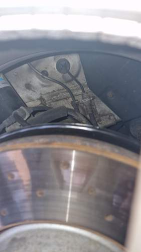

Der Elektromotor glaub ist gemeint - prüf mal die Kabel unten an der Konsole bzw dem Alu Druckguss Träger , wo auch die Lenkung festgeschraubt ist drauf - rüber zum fahrerseitigen V Holm, da gibt's eine oft korrodierte Stelle überhalb vom Stabi, siehst gleich wenn du dich drunter legst

Meinst du diese Kabel??
@homefs schrieb am 20. April 2025 um 13:04:19 Uhr:
Stecker
Das ist Drehzahl und BremsVerschleiß aber genau dahinter ist die Kabelführung für die Lenkung
Puh okay. Da werde ich so ohne Bühne dann nicht so einfach dran kommen.. Ich werde die Tage mal dort nachsehen. Besten Dank für den Tipp!

Hi servus!
Fehlerspeicher hänge ich dir an ???? Danke für den Tipp!

Auslesen #1
Auslesen #2
Wie andere schon sagten ist da einfach das Lenkgetriebe defekt samt dem Stg... umbauen auf Gen 3 und gut ist. da jetzt noch Stunden und Tagelang rumzusuchen lohnt ne.
