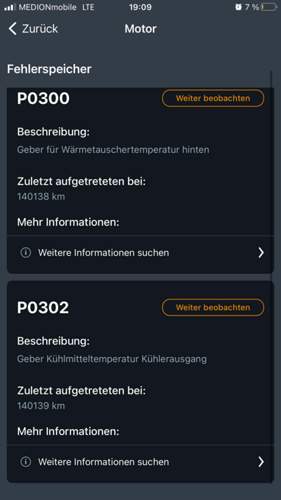

Als ich den ausgelesen habe tauchten diese Fehler auf
B828815c-d353-4a0a-ac27-7388acb883b9
@Luai22 schrieb am 15. Februar 2021 um 19:10:33 Uhr:
Danke für deine hilfe
Lies bitte mit wa ordentlichem aus und nicht so n kack P0300 und P0302 sind verbrennungsaussetzer auf zylinder
Ja hab mich auch gewundert
scheiss Carly
Lieber obdeleven oder schau auf der vcds user map nach Usern
