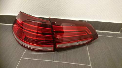

Kann mir jemand etwas zu den Teilenummern sagen? Die mit der Endung "E" und "H" - ist das die helle oder die kirschrote Ausführung?
Danke!
Edith sagt: gerade selber herausgefunden - ist die helle Ausführung.
@V8T schrieb am 16. September 2017 um 16:42:31 Uhr:
Danke!
Hier wird die dunkle Variante angeboten:
https://shop.ahw-shop.de/...ssleuchten-tuning-r-line-rueckleuchten?...

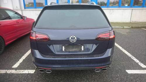

Hallo Zusammen,
habe heute auch die Facelift Led Rückleuchten eingebaut.
Diese habe ich vorher Tönen lassen.
Muss nur noch zwei eine Kabel verlegen und dann sind sie komplett funktionsfähig.
Momentan leuchten aussen noch die falschen. 🙂

Guten Morgen,
mal eine allgemeine Frage zu den Rückleuchten im facegelifteten Variant. Sind die Rückleuchten bei jedem Modell gleich oder beim R bzw. GTD abgedunkelt?
