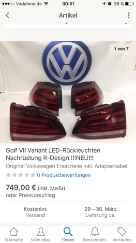

hat noch wer die LED Rückleuchten mit den Set von eb.. umgebaut?
Bekomme nämlich die Rückleuchten bei mein Freundlichen für ein guten Kurs und frage mich ob die Adapterkabel 100€ mehr wert sind!?
Bekommt man in den Set ein fertiges Kabel für die äußeren Leuchten und ein Kabel für die inneren?
Und wofür ist das Kabel was man durch die Heckklappe ziehen muss???
