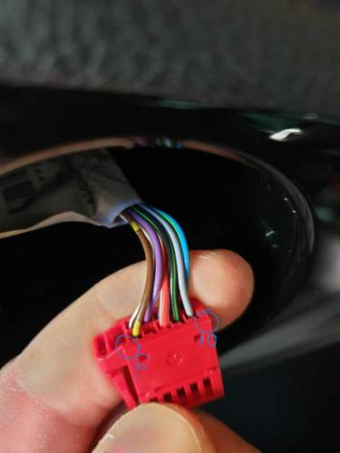

@Maxiu schrieb am 11. April 2020 um 19:44:08 Uhr:
Nein, aber schau mal diese Fotos. Müssen alle Pinnen Kabel haben?
Guck mal ob pin 2 belegt ist.
Nein, nur Pin 2 ist relevant für die AUTO-Funktion des Lichtschalters.
Sind die da nummeriert? Von welche seite Pin2. Eine da ist frei...
@Maxiu schrieb am 11. April 2020 um 19:48:55 Uhr:
Ja die sind nummeriert,jeweils links und rechts unter den Kabeln. Musst dann zählen.
Also was ich gesehen habe. Ich bekomme fehler Meldung wenn ich auf Auto drehe.
So wie auf dem Bild. Untere reihe von 6 bis 10
20200411
Hast du bei Steuergerät 09 (BCM) Byte 6 den Lichtschalter als installiert angegeben? (Müsste Bit 2 sein)
Außerdem musst du unter Byte 7 -> Bit 5 "ADL" aktivieren.

Perfekt, dann wie gesagt ein Haken bei Steuergerät 09 -> Byte 6 -> Bit 02
und
Steuergerät 09 -> Byte 7 -> Bit 05

Hier schicke ich was ich bis jetzt gemacht habe.
Ich weiß nicht ob ich in Gute Richtung gehe.
Adaptation
Control unit: 09 Central Electrics
Tagfahrlicht nur in Schalterstellung AUTO:
Old value: not active
New value: active
Tagfahrlichtkontrollleuchte:
New value: active
Long coding
Regen_Lichtsensor:
Old value: not installed
New value: LIN_Regen_Licht_Sensor
Long coding
Lichtdrehschalter (LDS):
Old value: discrete
New value: LIN
@Maxiu schrieb am 11. Apr. 2020 um 20:51:57 Uhr:
Long coding
Old value: discrete
New value: LIN
Warum?
@Golfi30 schrieb am 11. April 2020 um 20:57:11 Uhr:
Long coding
Old value: discrete
New value: LIN
Warum?
Ich habe das von andere Forum genommen.
Habe das aber auf Discrete.
@Maxiu schrieb am 11. April 2020 um 21:14:30 Uhr:
Warum?
Also LIN ist auf jeden Fall falsch.
