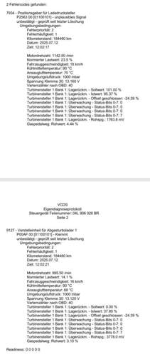

Folgendes Fehlerbild hat meine Fahrzeug aktuell :
Wenn der Wagen gut 30 Minuten läuft , fängt die Glühwendel Lampe an zu blinken und der Wagen befindet sich in einem Notprogramm .
Laut VCDS Verstelleinheit für Abgasturbolader klemmt / unplausibles Signal .
Was wurde bis jetzt gemacht:
Das Unterdruck Regelventil wurde gew. und auch die ganzen Unterdruckschläuchen wurden gegen originale zu Testzwecke gewechselt alles ohne Erfolg.
Meine Meinung:
Die VTG Verstellung klemmt ( so wie die Fehlermeldung es schon sagt) aber nur wenn der richtig warm ist .
Die Unterdruckdose gibt für den CUNA Motor nicht einzeln als originales Ersatzteil anscheinend.
Bekommt man den Turbo von oben ausgebaut oder komme ich um eine Bühne nicht drumherum ?
Wenn es der Turbo ist, gibt es Empfehlung die sowas wieder instand setzen können ?
VCDS Auszug

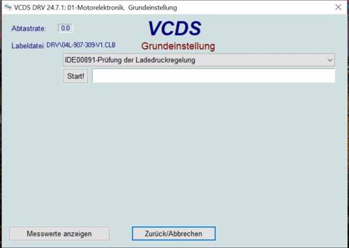

Ich denke Du meinst das unter Grundeinstellung Ladedruckregelung ? in Bezug auf Gymnastik?
Leider bricht er das ab sobald ein Fehler erkannt wird
VCDS Ladedruckregelung
