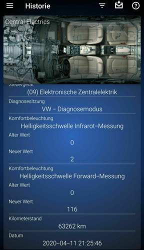

So ist es, der Lichtschalter ist kein Steuergerät. Die Signale werden alle analog zum Bcm geschickt

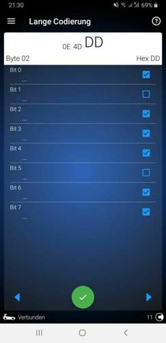

Habe gerade probiert und bei mir kann ich nur Byte 00 Byte 01 und 02 auswählen...warum?
Long
Dein rlhs codierst du im ganzen direkt
So habe ich das gerade nochmal geprüft und läuft...habe nur HelligkeitSchwelle eingestellt, komisch.
Sehe Fotos
Screenshot-20200411-214918-obdeleven
Screenshot-20200411-214716-obdeleven
Screenshot-20200411-214708-obdeleven

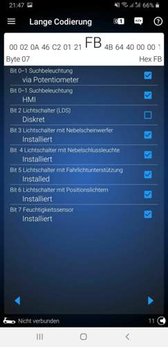

@Maxiu schrieb am 11. April 2020 um 21:50:59 Uhr:
Sehe Fotos
Meine Frage ist nur noch ob Regen_Lichtsensor muss discrete oder auf LIN Regen_Licht_Sensor?
Auf Lin Regen...

Noch eine kurze Frage. Bei Byte 06/Bit 2 steht allwetterlicht. Das habe ich nicht markiert. Sie haben früher gesagt dass das muss ich auch aktivieren. Was hat das zu tun mit Lichtsensor?
Screenshot-20200411-231344-obdeleven
