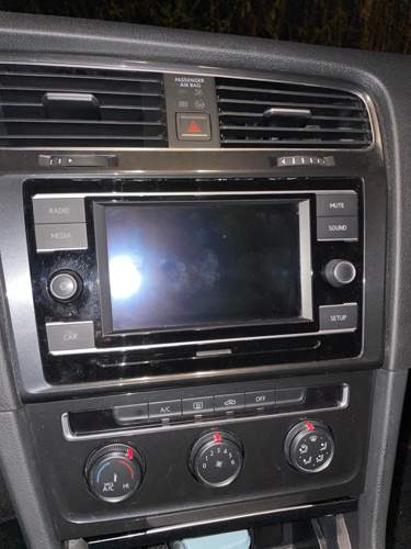

Hallo Zusammen,
ich fahre einen Golf 7 mit MIB2 Entry (SD-Karten-Eingang, aber ohne weitere Medien-Eingänge). Da mein MIB2gp die passenden Anschlüsse auf der Rückseite hat, wollte ich das Teil 5G0 035 222 E (Link) nachrüsten.
Mit dem Anschluss funktioniert das Laden über USB, allerdings werden die Medien-Eingänge(AUX, USB) in der Software nicht angezeigt. Zusätzlich bekomme ich nun auch noch einen Airbag-Fehler.
Im Netz habe ich bisher nur Fälle gefunden, bei denen ein vorhandener USB-Anschluss gegen das genannte Teil getauscht wurde – nicht aber, dass ab Werk gar kein USB vorhanden war.
Hat jemand damit Erfahrung oder eine Idee, wie sich das Problem lösen lässt?

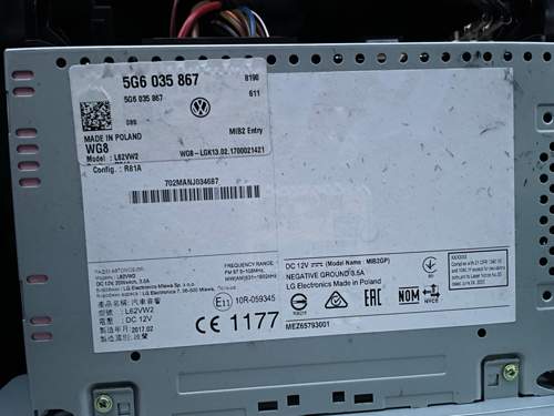

Ja genau, nur der SD Anscluss ist vorhanden, wie auf dem Bild zu sehen. Dort wo eigentlich dieser jetzt nachbestellte AUX/USB Anschluss sein sollte, war vorher nur eine Plastikblende. Ich habe mal zusätzlich alles zum verbauten mib2 geschickt, falls das was bringt.
Medienanschluss SD-Karte
Beschriftung mib2
Plastikblende
Hast du die USB Buchse auch codiert?
Wenn nicht, müsste der Punkt auf "nicht verbaut" stehen.
Das müsstest du sonst noch anpassen.

Zitat:@Golffahrer1995 schrieb am 27. August 2025 um 22:25:51 Uhr:
Hast du die USB Buchse auch codiert?Wenn nicht, müsste der Punkt auf "nicht verbaut" stehen.Das müsstest du sonst noch anpassen.
Nein das habe ich nicht gemacht. Wie lässt sich das denn codieren?
Mit vcds oder ähnlichem gerät, wo man mit codieren kann. Oder eben bei jemanden, der sich damit auskennt, machen lassen.
