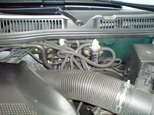

So habe heute nochmal das VTG Gestänge mit Kupferpaste eingeschmiert. Habe es auch etliche Male hin und her bewegt. Fehler ist immer noch. Ich habe auch mal den Schlauch von der ose abgemacht. Ein leichter Sog ist da, aber der Schlauch hält nicht am Finger. Ist der Schlauch kaputt? Der Schlauch von der Dose wird der am Druckwandler am Anwschluß out oder vac angeschlossen?
mfg
Hier mal ein Bild, ich hoffe es hilft dir.
Der Unterste der nach Links zeigt ist für den Lader.
Dsc00889
DAnke. Ja dann ist es richtig dran. Muß der Unterdruck so stark sein das der Schlauch am Finger hängen bleibt? Wenn der Schlauch irgendwo ein loch hat, dann ist der Unterdruck ja auch nicht so groß um ds VTG gestänge zu bewegen oder? Dann kommt ja der Fehler Regeldruck überschritten oder habe ich einen Denkfehler? Wo bekommt man so eine unterdruckpumpe her? kann ich mit so einer spitze direkt am schlauch dran oder muß ich an die Dose? Will morgen nochmal unter verschiedenen Belastungen fahren. beim einschmieren des VTG gestänge habe ich gemerkt, das an der Stab kleine Punkte waren. Sie waren schon fühlbar. Könnte Ruß/ oä gewesen sein. Wird das durch die Paste behoben, oder muß ds vorher alles absein?
