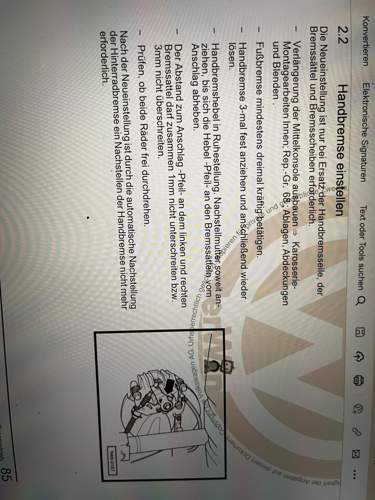

Moin, hast du die Handbremse abschließend auch eingestellt?
Ich häng dir die Anleitung mal als Foto an.
Das habe ich nicht gemacht.
Ich habe es so eingestellt. 3 Klicks angezogen. Mutter von der Einstellung der bremsseile festgezogen so lange bis sich das Rad nicht mehr zu drehen ging. Dann handbrense gelöst und geschaut ob sich das Rad drehen lässt. Es ließ sich drehen. Danach drehte ich die einstellmutter noch eine Drehung zurück... dann überprüfte ich ob sich das Rad fest ist beim anziehen der habdbremse. Ging... also lies ich es dann so....
Nach Wochen war das quitschen der bremse hinten wieder los weil die handbremse hebel am bremssattel nicht mehr ganz zurück ging.
@ha1982mi schrieb am 10. August 2025 um 06:37:09 Uhr:
Was ist damit gemeint ? Pfeil und.hebel? Am bremssattel?
Anleitung
Den Pfeil siehst du in der Zeichnung, dort darf es nicht anliegen, sondern mind 1mm und max 3mm sein.
