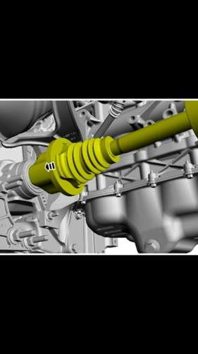

@Yigit05 schrieb am 21. Mai 2020 um 10:55:59 Uhr:
@Dythern
Was für ein bauteil ist das was du auf dem foto gemqcht hast ?
Die pendelstützen ?
Weil die antriebswellendichtung liegt weiter außen als die die du da auf dem foto hast
English:
The rusty piece is the inner drive shaft joint housing. (yellow)
The oil is leaking from the drive shaft seal/simmerring. (blue-10)
German:
Das rostige Stück ist das innere Antriebswellengelenkgehäuse. (Gelb)
Das Öl tritt aus der Dichtung (simmering) der Antriebswelle aus. (Blau-10)
@Dythern
Ich glaube das wird wohl mit dem geräusch hin hauen.
Und da es in der kaltstartphase das motor davor kaum bewegt wurde ist es nicht wahrzunehmen und nach der zeit wo die getriebe/welle und so weiter sich quasi bewegen und warm werden und die dichtung ebenfalls läuft wird es wohl aus der simmerring herausgedrückt.
Ich denke das haut hin.

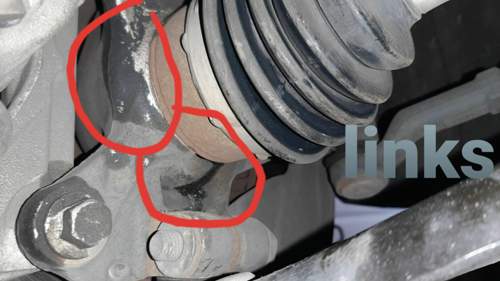

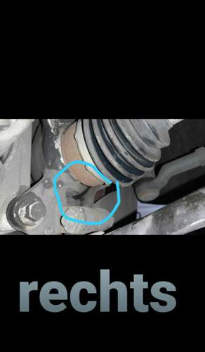

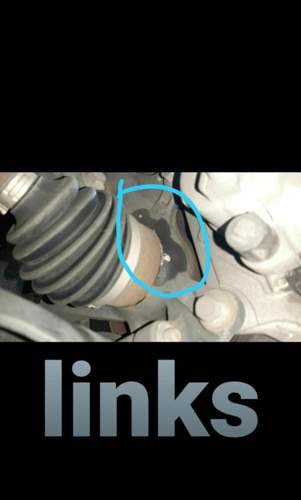

So hallo freunde.
War eben beim werkstatt um meine reifen tauschen zu lassen und siehe da meine linke und rechte antriebswelle läuft auch aus. Fotos tuhe ich jetz im anhang mit rein.
Händler wurde sofort per email kontaktiert. Termin ist wie gesagt erst am 15.06
Scheint wohl kein Einzelfall zu sein, wie ich hier rauslese. Die Probleme mit dem Magna-Getriebe sind aber wohl nicht neu.
@eddy_mx @Dythern ich war heute mittag beim händler er hat sich es angeschaut.
Händler meinte zu mir
Die weißen Flecken auf dem fotos wären kupferpaste
Und meinte das nichts geben würde was normalerweise so auslaufen könnte.
Er hat es erstmal sauber gemacht und wird dann am 15.06 wieder kontroliert ob was nachgelaufen ist.
Dann war ich erstmals natürlich baff und wusste nicht mehr weiter.
Dazu habe ich auch seit kurzem ab 100km leichtes vibrieren im lenkrad und das auch gegenschläge aufs lenkrad gleichzeitig.
Es tritt nur bei Geschwindigkeiten von ca. 90kmh bis ungefähr 130kmh.
Kann das ein zusammenhang zu. Läck an der antriebswelle haben ?????
Ich habe noch nie gehört, dass Kupferpaste weiße Flecken macht.
@Lowpass
Ja verstehe ich auch nicht.
Was kann kaputt sein damit sowas auf dem foto ensteht?
Ich bin wirklich sprachlos
Schlimme ist das ich bis 15.06 warten muss
