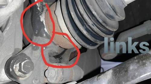

English:
I don't know what he/she was talking about. That is not copper paste. (Since it's copper, it should be brownish.)
I would say it is drive shaft grease. It is there to lubricate the drive shaft joints, but it not leaking from the dust boots.
Is this the inner end of the drive shaft? Where it is connecting to the diferential?
German:
Ich weiß nicht, wovon er / sie gesprochen hat. Das ist keine Kupferpaste. (Da es Kupfer ist, sollte es bräunlich sein.)
Ich würde sagen, es ist Antriebswellenfett. Es dient dazu, die Gelenke der Antriebswelle zu schmieren, aber es tritt nicht aus den Staubmanschetten aus.
Ist das das innere Ende der Antriebswelle? Wo verbindet es sich mit dem Differential?
@Dythern
Ich weis auch nicht mehr weiter.
Er sagt selber da dürfte normaler weise nichts austretten.
Aber wenn die antriebswelle so beschädigt ist, ist das dann nicht normal das es so austrettet?
Schicke dir genau welche stelle das ist mit foto

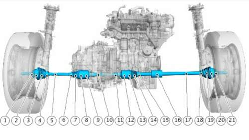

@Yigit05 schrieb am 22. Mai 2020 um 22:45:19 Uhr:
@Dythern
Weis jetz nicht wie dein bild in welche richtung geht.
Aber bei mir ist es am radlager direkt
English:
Here is another picture.
German:
Hier ist ein anderes Bild.

@Dythern
Super bild.
Mein leck ist bei nummer 2 und nummer 20 festzustellen.
Für mich sieht das nicht nach einem leck aus, sondern eher das Austreten von der überschüssigen Montagepaste an der Verzahnung zur Radnabe.

Das bezog sich auch nicht auf die Radnabe außen, sondern auf die Verzahnung innen, dort wo die Antriebswelle durchgeführt wird..
