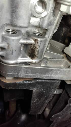

English:
Thanks for this great information.
I also found out my right side drive shaft seal failed. See pictures.
The sound must be coming from a moving part.
German:
Vielen Dank für diese tolle Information.
Ich fand auch heraus, dass meine rechte Antriebswellendichtung versagt hat. Siehe Bilder.
Der Ton muss von einem beweglichen Teil kommen.
Mein Auto steht in einer Ford Werkstatt in Köln. Meister hat wohl mit Ford gesprochen und seine Auskunft war, dass Geräusch beim Schalten (Lastwechsel) sei bei Ford bekannt. Ob es eine Maßnahme geben wird ist angeblich unbekannt. Nach einer Woche hat man sich durchgerungen (auf mein Drängen), dass Auto erstmalig auf die Bühne zu nehmen. Hier wurde ein defekter Simmerring festgestellt. Der wird ausgetauscht. Weiterhin keine Maßnahme. Ich habe das Problem zusätzlich an Ford Deutschland gemailt. Bis auf eine Bearbeitungsnummer habe ich bisher keine Rückmeldung.
