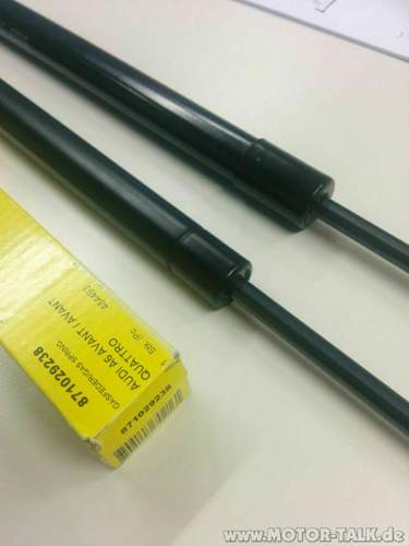

Sorry dass ich mich erst so spät melde, sind grad ein bisschen im Umzugsstress :-) Die Haptik ist sehr gut. Ich bin mir jetzt nicht mehr sicher wie stark er nach oben abbremst, aber er knallt auf jeden Fall nicht "oben gegen", das wäre mir aufgefallen. Man kann problemlos hoch ziehen und er macht den Rest alleine und stößt nicht auffällig oben gegen. Ich probiere es morgen nochmal aus und gebe Rückmeldung.
Die Dämpfer haben übrigens auch, im Gegensatz zu den Originalen, einen Staubschutz dort wo die Stange rein gedrückt wird. Dadurch erhoffe ich mir weniger Schmutz in der Dichtung und damit eine lange Haltbarkeit. Auf dem Bild im Anhang seht ihr dass diese Kappe bei mir bei einem Dämpfer fehlt. Nach Meldung an den Verkäufer schickt er mir jedoch kostenlos Ersatz!
