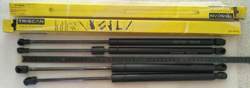

Genauso entscheidend wie der Druck und die Gesamtlänge des Dämpfers ist auch der mögliche Hub.
Die von Gibbel1 am 21.01. geposteten Dämpfer passen nämlich nicht in meinen Avant.
Hub zu kurz.
Senkt man nach dem Einbau dieser Dämpfer die Klappe vorsichtig ab, stellt man fest, dass die Klappe 15 cm offen stehen bleibt, weil der Dämpfer bereits bis zum Anschlag eingeschoben ist.
Würde man voller Freude die Klappe beim Schließen einfach loslassen, damit sie sich von selbst schließt, würden einem vielleicht die Kugelköpfe um die Ohren fliegen oder wenigstens in der Verschraubung ordentlich verbogen werden.
Gingen zurück.
Habe mir anschließend die mit 690 Newton gekauft. Die haben einen ca 7 Millimeter längeren Hub, sind identisch mit den bereits bei mir verbauten und funktionieren tadellos.
Klappe geht soft bis oben hin auf und bestens zu.
Im oberen Teil des Bildes die nicht passenden Triscan. Im Bild unten die bisher verbauten STABILUS mit 690N. Ganz unten der Defekte. Also wieder die baulich identischen STABILUS verbaut.
Betrachtungen über den Staubschutz den ihr auf den Fotos seht, überlasse ich euch.
Oben die nicht passenden Triscan mit zu kurzem Hub. Unten die bisher verbauten Stabilus. Ganz unten der Defekte..jpg

Update: ich habe eben den zweiten Dämpfer mit Schutzkappe erhalten,habe Ihnen soeben eingebaut und bemerkt dass die Dämpfer mit Schutzkappe in der Tat ein paar Millimeter zu lang sind . also der Feder Weg ist nicht lang genug, ich kann die Heckklappe nicht ganz schließen. Jetzt habe ich die beiden Dämpfer ohne Schutzkappe eingebaut die mir der Händler fälschlicherweise geliefert hatte, diese passen gerade so.
Au Backe! Da kann man sich ja übelst die Karosserie versauen, wenn man vorher nicht vorsichtig prüft...
@schnappi2 Was ja ganz interessant ist, dass bei dir auch nur einer der Triscan Dämpfer eine Schutzkappe hat :-)
