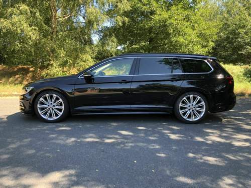

Hat mit dem Gewicht des Motors aber nicht unbedingt was zu tun wie weit man vorne runterkommt. Habe selbst den 1.4 TSI drin und bin vorne mit dem Prokit schon deutlich tiefer gekommen, siehe Bild. Schon komisch, dass das so unterschiedlich bei gleichen Motoren ausfällt.

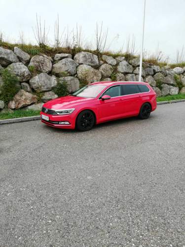

Meiner 2.0 TDI dsg mit Eibach pro kit auf 18er Winterräder ! Achslast vorn 1100 und hinten 1080. Optik meiner Meinung nach super, aber Bodenfreiheit hier in Österreich an der Grenze mit knappen 9cm
Der Standard Pro Kit von Eibach (bis 1120 kg VA) geht beim 2.0 TDI mit DSG und 1100 kg VA in der Regel auf mind. -35 mm (teilweise -40 mm) runter, daher wird in Österreich beim 2.0 TDI mit DSG ein zusätzlicher Kit angeboten, dieser kommt exakt auf -30 mm. Auch als -45 und 50 mm KIT lieferbar.
