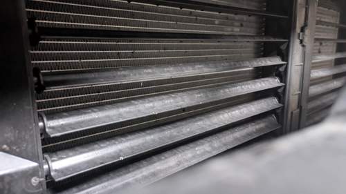

Mal eine Frage, wie weit geht bei euch denn die Temperatur Anzeige für die Motortemperatur nach oben? Bei mir bewegt sich diese auch mal im oberen Drittel, ist das bei euch auch so?
Bisher nie mehr als Mitte, also auch nicht auf der Bahn voll beladen auf Urlaubsfahrt.
Ist bei bei mir genauso. Und was ich bisher so mitgelesen habe, ist es bei vielen ebenso.
Eventuell gibt's da einen Unterschied zwischen altem und neuem Display. Bei mir steht die Anzeige auch auf ca. 2/3 bis 3/4 wenn der Verbrenner länger an ist, was meines Erachtens auch passen sollte.
Am unteren Ende der Anzeige hat das Kühlmittel 40 Grad, oberes Ende 120. Somit liegt die Temperatur bei ca. 90 grad, wenn der Balken zwischen 2/3 und 3/4 steht, passt von da her.
Sollte das Kühlmittel zu warm werden, gibt's außerdem eine Meldung am Display.
Der PHEV hat übrigens eine Jalousie vor dem Kühler, die er schließen kann zu Temperaturregulierung. Damit soll verhindert werden, dass der Motor im Hybrid Modus nicht zu sehr auskühlt.
