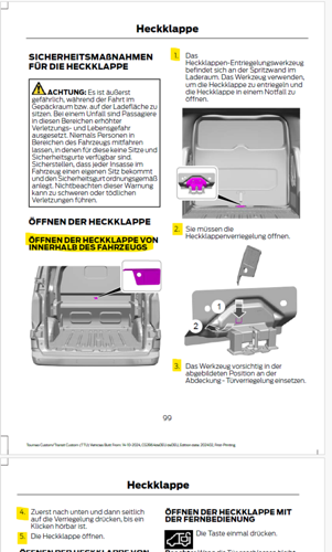

gibt es die Möglichkeit bei dem Fahrzeug die Heckklappe von innen zu öffnen.
Ich habe vor mir evtl. eine Campingbox reinzustellen
und würde hier optimal durch die Heckklappe ein und aussteigen.
Oder gibt es einen Mechanismus zum nachträglichen Einbau ?
Viele Grüße Joachim

man könnte parallel zum äußeren Schalter einen innen anbringen, der wird aber nur solange funktionieren solange die Module aktiv sind
für etwas das immer funktioniert müßte man versuchen einen Bowdenzug an der Schlossplatte anzubringen

Hat sich jemand sowas schon mal von seinem FFH einbauen lassen?
Oder lässt sich die Heckklappe von innen auch mit so einem kleinen "Heckklappen-Entriegelungswerkzeug" öffnen, wie es sich lt. der Bedienungsanleitung im Kastenwagen befindet und von innen "in einem Notfall" benutzt werden kann?
Heckklappe von innen öffnen
