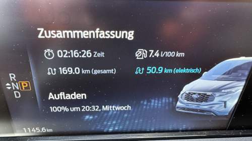

Ich habe heute eine Fahrt von Nürnberg nach München und zurück unternommen und wollte mal die Erfahrungen mitteilen. Vor der Fahrt war der TC voll geladen. Nach ca 70 Kilometern war dann die offizielle elektrische Reichweite 0km, d.h. die 11kWh waren verbraucht. Ich bin mit dem Fahrmodus Normal, EV Auto gefahren, also der Standardeinstellung. Der Durchschnittsverbrauch mit den Benziner lag auf der Hinfahrt bei 4,9 Litern, hab leider kein Foto gemacht.
Die interessantere Erfahrung war aber die Rückfahrt. Hier war die Batterie ja bereits komplett leer (zumindest wurde 0km elektrische Reichweite angezeigt). Das Fahrzeug fährt aber trotzdem immer wieder elektrisch, sei es beim Anfahren in der Stadt oder im Stau. Natürlich auch beim Beschleunigen. Ich bin immer wenn es ging 130 km/h gefahren. Das Ergebnis waren 169 km Gesamtstrecke, davon knapp 51km elektrisch. Lt. BC ergab das einen Durchschnittsverbrauch von 7,4 Litern Benzin. Das finde ich mehr als gut für einen so schweren Bus.

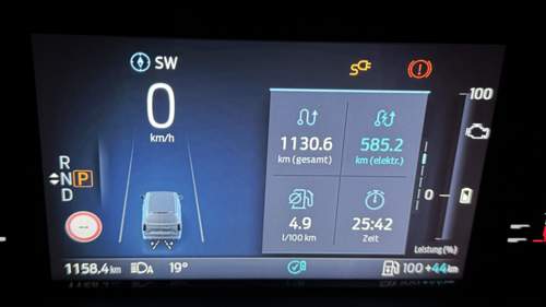

Ich habe erst einmal getankt, bin bis jetzt 1145km gefahren, Sprit für 100km ist noch drin. Ich finde den PHEV-Antrieb für den Bus absolut perfekt.
Entspricht einer Durchschnittsgeschwindigkeit von ca 75km/h bei 7.4L/100km Benzin + 11kWh Strom auf diesem Trip.
Wenn du bei der Hinfahrt 4.9L/100km (+11kWh) Verbrauch gehst hast, bedeutet das du hast auf der Rückfahrt alleine betrachtet einen Verbrauch von 9,8L/100km gehabt.
Warst du "leer" unterwegs oder mit wieviel Personen?

Ich war mit 4 Personen und 2 Rollstühlen als Gepäck unterwegs. In München viel Berufsverkehr mit Baustellen, auf der Autobahn immer mal wieder zähfließender Verkehr und kurze Staus.

Also ca 400kg Zuladung zum Fahrzeug.
Ja dann kann das schon hinhauen mit den 9,8L/100km Verbrauch auf der Rückreise mit Berufsverkehr. Danke für die Info

@Halligalli72 kannst du die gefahren Strecken auch in der App anschauen?
Zeigt es dir da vielleicht die hin und Rückfahrt als 2 Fahrten an, oder waren die zeitlich so nah beieinander, dass es als 1 fahr angezeigt wird auch in der App?
Mich würde interessieren ob meine Überschlagsberechnung zum Verbrauch bei leerem Akku passt. Ich denke ja, will hier aber auch nix falsches in die Welt setzen🙂
