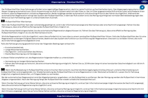

Hallo zusammen und @A6patti,
Indikatoren für eine laufende Regeneration sind:
- erhöhte Leerlaufdrehzahl
- Kühlerlüfter läuft nach Motor-aus auf Höchstdrehzahlen
- aktive Start/Stopp-Funktion ausser Betrieb
- Motoröltemperatur steigt um ca. 10-15°C an
- Motorlaufgeräusch klingt heiser
- Abgasgeruch aussen am Auspuff sehr konzentriert
- Unbedingt bis zum Ende einer jeden Regeneration weiterfahren.

DPF-Warnlampe, Auszug Handbuch

@gobang kann man dann sehen, wann er regeneriert, wenn man diese beim fahren mitlaufen lassen würde?
Wenn das überhaupt geht ?
Was für ein Stecker benötige ich ?
