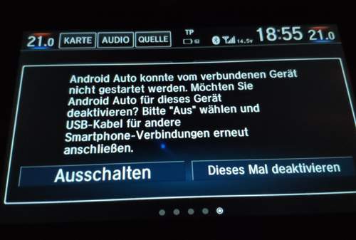

Nachdem ich heute diese Fehlermeldung (siehe Foto) hatte, habe ich heute einen Neustart gemacht.... und bin unabsichtlich in irgendeine Art Service Screen geglitcht:
https://www.motor-talk.de/.../...ctory-reset-screen-fest-t7378366.html
PS: der Akku vom Handy war schon Recht leer, vielleicht hatte es damit was zu tun
Android Auto könnte keine Verbindung
Bereits ein anderes USB Kabel probiert (zwecks zum Ausschluß eines Schirmfehlers/defekt)? Ist die USB-Buchse von deinem Handy sauber?
Ich glaube das Problem ist behoben, der Speicher von meinem Smartphone war wohl zu voll und dann kann Android Auto zicken. Seit ich wieder Platz frei geräumt habe, gab es keine Probleme mehr.

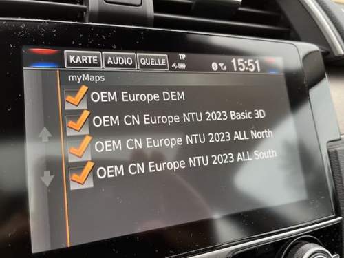

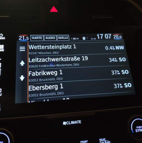

Gibt es mittlerweile eine Idee, wie man bei der Navigation den Straßennamen vor die Hausnummer stellt?
Selbst mit der aktuellen 2023.0 Karte kommt zuerst die Hausnummer und dann die Straße. Die amerikanische Schreibweise wird auch bei "Kürzlich" angezeigt.
@BlackJackPL
Ich glaube ich verstehe deine Frage falsch. Bei mir ist alles richtig rum.
Bei der Eingabe einer Adresse per Touchscreen oder Spracheingabe ist die Reihenfolge doch richtig: also Straße und danach Hausnummer. Ebenfalls bei letzte Ziele:
Letzte Ziele
Und bei mir ist es seit Anfang an andersrum. Erst kommt die Eingabe der Hausnummer, dann der Straße.
Vermutlich irgendwo englische Einheiten oder sowas eingestellt. Schau mal in Ruhe alle Einstellungen im Navi und auch generell die Systemsettings im Android durch.
Bei den Einstellungen im Navi konnte ich bei mir nichts finden.
Ist vielleicht eher bei den Systemsettings von Android, wobei mich das schon etwas wundern würde.
Wie ist es denn bei den anderen hier?
Erst Hausnummer dann Strasse, seit Beginn.

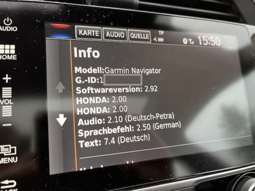

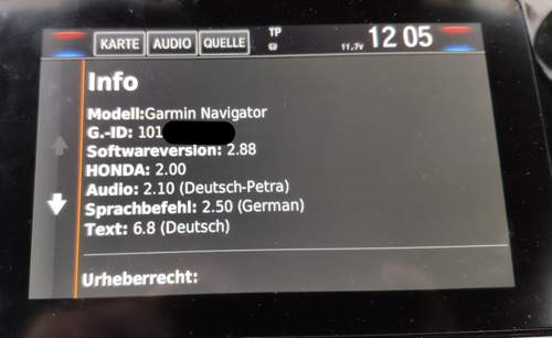

Ich habe heute alle Einstellungen im Navi, im System und im Android geprüft. Selbst ein Reset im Garmin, Reisedatenlöschen und ein kompletter Werkszustand des gesamten Systems brachten nichts.
Alles ist auf Deutsch, Deutschland, QWERTZ und mehr eingestellt. Es gibt keinen Hinweis aufs Ausland.

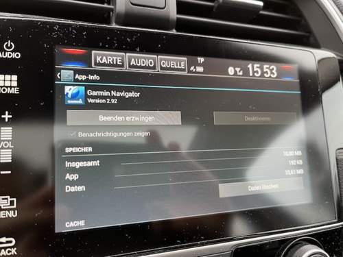

Habe mal die aktuellen Softwarestände und Maps als Screenshot hochgeladen. Welche Versionen habt ihr bei euch?
Die G-ID (Seriennummer) habe ich geschwärzt.
@Civic10CVTLimosine schrieb am 23. Februar 2023 um 16:47:39 Uhr:
@BlackJackPL
Ich habe bei dir 14,4v rechts oben gesehen. Hast du einen Honda Hack drauf laufen?

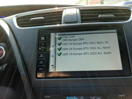

Ist zwar ein Civic 9 aber er hat ja das gleiche Garmin und die gleichen Karten und auch da ist es seit Anbeginn so dass er erst die Straße und dann die Hausnummer abfragt und auch danach so anzeigt. Aber gut zu wissen dass 2023 schon draußen ist, werd ich mal zeitnah updaten. 😁
@BlackJackPL
Ja die Anzeige der Batteriespannung kommt von Honda Hack.

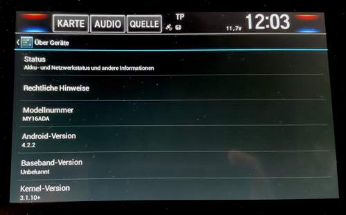

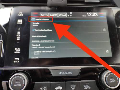

Hier mal ein paar Foto von meiner Head Unit. Bei Sprache (roter Pfeil) hast du ja alles auf deutsch gestellt oder?
Android System Version 4.2.2
Android Spracheinstellungen
Garmin Navigator
