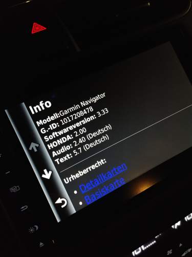

Hier mal ein paar Foto von meiner Head Unit. Bei Sprache (roter Pfeil) hast du ja alles auf deutsch gestellt oder?
Sieht genau so aus. Auch die Sprache beim roten Pfeil ist auf Deutsch. Wenn du das änderst, dann ist die HU auch in einer anderen Sprache, beeinflusst das ganze System.

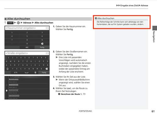

Ich habe bisher keinen Ansatz gefunden die Reihenfolge zu ändern. Selbst in den XMLs bei den Kartenupdates habe ich auf Anhieb keine Stelle gefunden.
Seltsam. Zwischen Hatchback und Limousine wird es da ja auch keinen Unterschied geben.
Den Satz hier habe ich noch im Navi Handbuch gefunden:
Navi Handbuch Seite 61 (Reihenfolge)
Dann ist die Frage, wie bekomme ich passende Kartendaten über das Garmin-Update auf mein System?

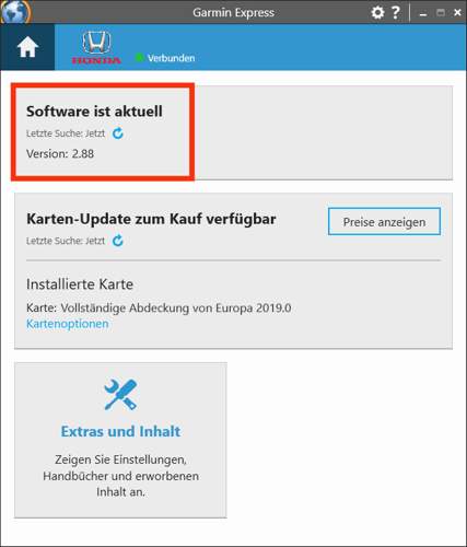

Ein Unterschied ist, dass wir unterschiedliche Softwareversionen haben. Du 2.92 und ich 2.88. Laut Garmin Express, hab dich aber die aktuellste Version drauf. 😕
Was hat du denn für ein Baujahr und Hatchback oder Limousine? Ich habe die 1.5 Limousine Baujahr 2017.

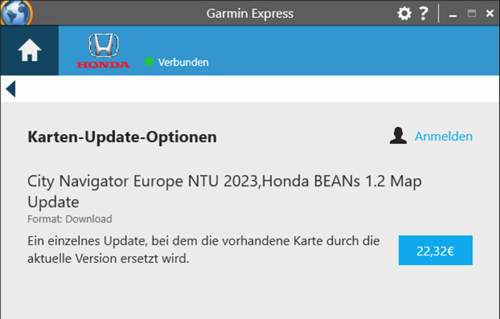

Wollte gestern ein Update machen und schauen was dann passiert, aber 22€ ist mir zu teuer, weil ich es ja eh nie benutze.

Die Kartenversion und die Software-Version sind zwei paar Schuhe. Beim Kartenupdate wird nur das Kartenmaterial upgedated, die Software-Version kann dir nur der Honda-Händler flashen.
