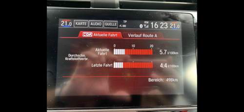

Btw habe ich gestern bei einer kurzen Fahrt mal nicht auf den Durchschnittsverbrauch am digitalen Tacho - der bei 6.4l steht - geschaut, sondern wirklich auf den fahrtspezifischen Verbrauch am Infodisplay. Da stand 5.7l für die Strecke, trotz Kaltstart und nur knapp 20km. Das wäre ja eigentlich wieder erstaunlich gut!
