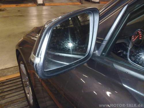

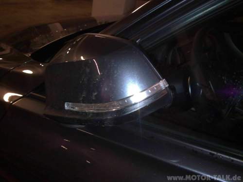

Hier einige Fotos von den Spiegeln unseres F31 aus November... - wie gesagt keine Probleme mit Windgeräuschen
Aussen 1
Aussen 2
Innen

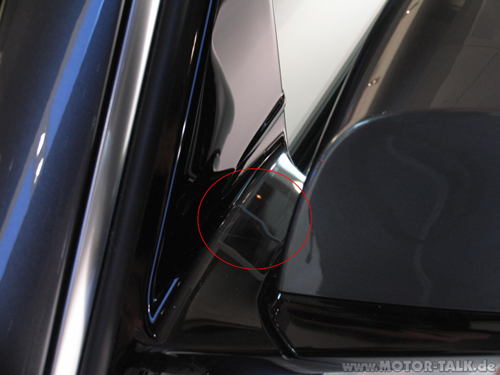

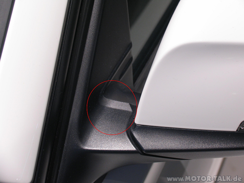

Die Problematik kommt von den Außenspiegeln. Seit November werden andere verbaut. Kenne den vorher/ nachher Effekt leider nicht, da meiner ein November Modell ist.
Interessant dass die Aussenspiegel geändert wurden: Ich hatte im Sommer zwei verschiedene F30 zur Probe und war nach Abholung unseres F31 (Anfang Dezember) schon positiv überrascht, da Windgeräusche an den Spiegeln quasi weg bzw. nicht mehr herausstechend, wie bei den Probefahrzeugen. Hatte mich schon gefragt wo der Unterschied wohl herkommt... Gibt es vllt. Bilder von den verschiedenen Spiegeln? Ein Foto von den Neuen könnte ich einstellen.
Hier mal zwei Fotos, wo man die Unterschiede gut erkennen kann. Ich habe die entsprechendeb Stellen gekennzeichnet.
Der weiße Spiegel stammt von einem 320d ed, der graue Spiegel von einem 330d.
Der Spiegel am weißen F30 hat einen sehr scharfkantigen Spoiler. Beim 330d ist gar kein Spoiler vorhanden.
Spiegel F30 320d ed
Spiegel F30 330d

Super! Danke!
Welches davon ist der "alte" und welches der "neue" Spiegel?

Original geschrieben von gogobln
Super! Danke!
Bild 1 ist der alte.
Wobei ich sagen muss, dass dies bei meinem Spiegel (mit Shadow-Line) nicht so scharfkantig ist.
