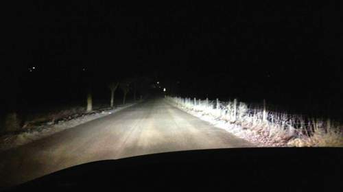

Habe es endlich mal geschafft bzw. dran gedacht ein paar Nachherbilder vom Umbau der Xenonbrenner bzw. vom Ergebnis zu machen. Das sind jetzt die Philips X-treme Vision. Mit Vorherbildern kann ich leider nicht dienen.
Ohne-fernlicht
Mit-fernlicht
@gonzo185 schrieb am 9. Dezember 2014 um 12:03:26 Uhr:
Ich würde mal behaupten das das Ergebnis schon wesentlich besser ist als die Standard "Funzeln" 😉
Hammer geiles Licht!! Wow!
Und der Vorteil ggü. LED (die super cool aussehen und der Blinker erst, ... steht alles außer Frage), du hast eine richtige "Seitenausleuchtung"! Die haben sie nämlich leider bei den LED komplett vergessen.
Aber dieses Licht, so wie du es nun hast, hammer geil!!! Echt gut gemacht!
