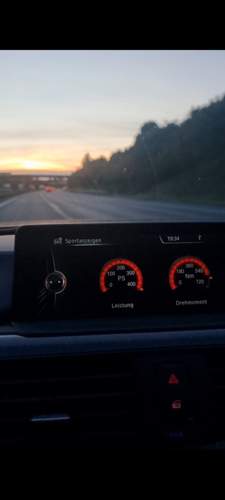

da ich es tiefer legen möchte und eine kennfeldoptimierung drauf habe von einem sehr guten Bekannten programmierer und er hat mir auch dazu geraten da der vtg es nicht abhaben kann von 0 aus einen kickstart hinzulegen durch die hohe last (435d) 380 ps 720 nm per livedaten von ihn gemessen

mein problem ist anderseits auch meine kennfeldoptimierung der codierer meinte das mein verteilergetriebe dadurch max nach 20.000km im arsch geht und von 0 aus vollgas noch schneller

Auch das ist falsch und lässt mich massiv an der Kompetenz deines "Tuners" zweifeln. Ahnung von Antriebstechnik hat er jedenfalls keine.
Dafür spricht auch dass die Drehmoment und Leistungswerte in den Sportanzeigen nicht zusammenpassen. Gesetzt den Fall auf dem Bild standest du voll auf dem Gas und die Sportanzeigen stehen grad beide am Endanschlag. (Schlecht zu erlennen ob ausgefüllt oder nur die Schleppzeiger auf max stehen) Maximales Drehmoment kann beim N57nie gleichzeitig mit maximaler Leistung anstehen. Technisch nicht möglich.
drehmoment geht nicht bis auf max ps auf 380
